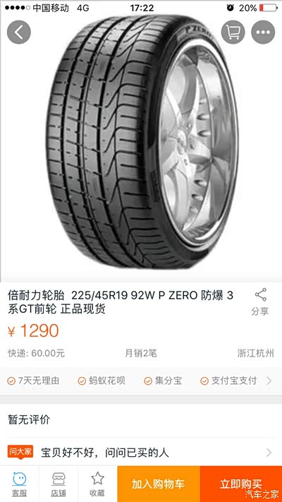

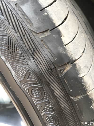

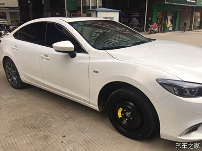

我的车是2.5白色至尊,昨天胎压到路上的砖头,报废一条胎,今天去洗车行问,价格好贵,于是淘宝整了个倍耐力225/45R19 p zero听说是宝马3系Gt的前轮胎同款,14年30周的,无奈价格便宜还是下单了两条,后面逛论坛觉得不对劲,没看过坛友们有换过这个胎的,也很少提到这款,还看到了有人说阿特兹不匹配的,想请教下各位大神,这胎能匹配阿特兹吗?已经联系商家退货,但是没回复我,能用最好,不能用的话万一装不上卖家还不给退钱就特么尴尬了

轮胎两年多了,这个价格绝对不买,轮胎不用都会老化。赶紧退。规格没有问题。防爆胎只不过是厚胎壁而已,肉眼很容易分辨。内径和轮毂咬合部位基本是平直的

不能用,阿特兹不是防爆胎

首先 14年的 轮胎只剩一年寿命了   另外原胎铃不是防爆铃  到不是说不能装防爆胎 只是爆胎后反而会更快脱落 更加危险  轮胎店么为了卖东西当然是不会考虑你的死活的
有理有据让人信服,可惜我的170邮费。

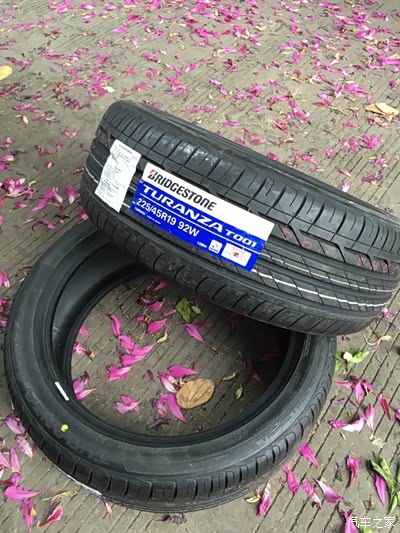

我的车开了三个月,车速太快过坑,伤到了前轮的一条胎。考虑了很久换那种好!原车的优科豪马市场都缺货!要4S才有1399元!15款的韩泰市场1100!又想换条好的静音点的!这个规格的轮胎市场上都很难找!结果给我找到了普利司通的有这个型号!英菲尼迪G系和海外的新款阿特滋也是装配普利司通轮胎!1750元!进口轮胎!换了两条放前轮!如果你不觉得贵可以考虑!效果比原来的好,静音,抓地性很稳,耐磨,过小坑没那么巅,吸收力比原来的好!

买了倍耐力的P1,还没到货,好像有不少车主装了,价格也还好,打完折1000多点一条。

谢谢回复,我买了p1了
