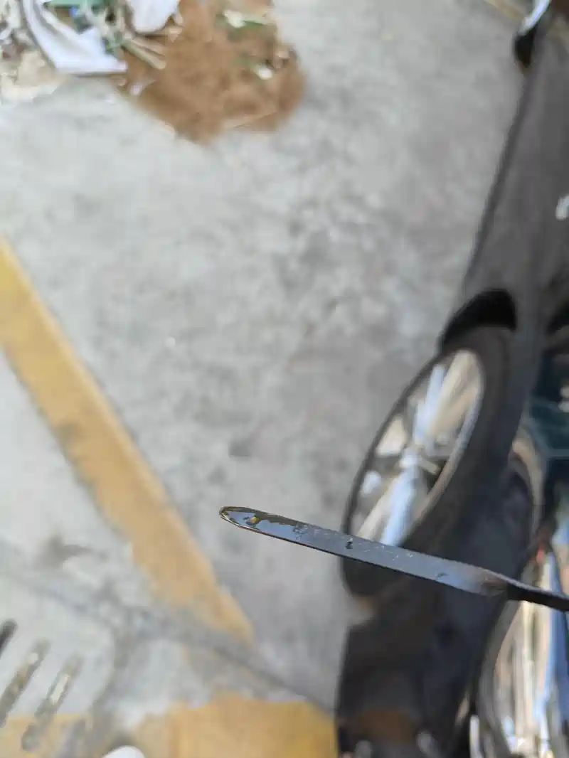

之前在马自达4s店保养都是一瓶4.2的+差不多半瓶1升的。
马自达4s倒闭,保养转到了同集团的东本,售后很不专业。就只给我加了一瓶4.2的,多要没有。
当时保养完一量,油位在下限上面5毫米。车放了一晚上,早上量油位在中间。这个油量够不够啊?

2.5排量的马自达阿特兹,这款车加4.2升机油是不够的。
这款车保养手册上面有明确标注,如果更换机油滤芯的话,正常的加注量是在4.7升。而且,根据相关的机油液位的标识来看,在机油液位中间的位置是偏低的状态。建议再适当的补充0.3到0.5升。

这个完全是够的,如果说咱们把油整体的都放完之后加4.2升油是够的,在中线的位置就是可以,没必要非得加到上线的位置加到上线,咱们发动机开起来噪音大,还是比较沉,比较发闷的。

4.2升偏少一些。正常来讲,这款车加注的机油量大概就是在4.6升左右,加到这个量的时候,机油的位置基本上就是在机油尺中间偏上一些属于是最好的一个状态。按照厂家的保养手册要求,应该是加注4.5升左右,实际建议加到4.6是最好的

4.2L还是少了,一般需要加注4.5-4.7L左右,处于上下刻度中间是最好的。加注了4.2L才高于下限刻度一点点,机油量明显不够,会对发动机起不到良好的保护作用,可能会导致发动机磨损~

重力更换机油,4.2L足够了。你看这个机油尺,正好是中间,不需要到上限的位置。并不是越满就越好。

论坛说的都对也都不对,分情况。也可以按照原厂手册。首先换机油那滤清器肯定更换了,这时候4.2L到达中线是可以的,也就是足够了,多放会儿可能中下线但是也在正常范围内。如果抽了油底壳,加4.7也就才到中上线而没有达到上线。具体情况更具实际,但是在上下线之间就属于正常,中线或者中偏上我认为最合适

4.2L是2.0的量。别问我为什么,说明书写着

看油尺你这发动机内部清洁度很差啊
