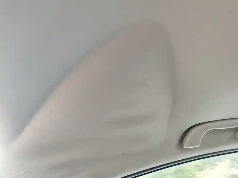

问 顶棚脱落了怎么搞?求解! 删除 推荐精华 置顶 取消置顶 关闭回复 打开回复 推荐编辑 楼主禁言 移动帖子 重置头像 操作记录 白开水9070 0浏览 · 2024-11-17 15:32· 发布于广东 顶棚脱落了 怎么搞 举报 打开汽车之家 阅读体验更好 相关问题 更多 问这个插头是干嘛用的? 0回答 问悦马星空定位又没了 0回答 问阿特兹刹车片价格 0回答 问阿特兹更换变速箱油 0回答 问出光的机油怎么样 0回答 问求购21款阿特兹 0回答 全部回复 只看楼主 江门车友6502225 关禁闭 已屏蔽 阿特兹 几百块找个地方换了 2024-11-17 15:39 来自广东 回复 沙发 屏蔽此人 举报 删除 取消删除 禁言 重置头像 共有条对话 > 好运连连99999 关禁闭 已屏蔽 有专门维修顶棚的,需要把上面那个布拆下来,然后再抹上专用胶水,就可以和新的差不多,也可以直接进行更换,更换的话,价格大概需要1千到2千左右,根据车型不同,价格也会有所区别,如果想省钱的话,也可以直接买一次性卡扣和这个颜色差不多的,直接摁进去把顶棚弄透也可以的 2024-11-17 15:39 来自河南 回复 板凳 屏蔽此人 举报 删除 取消删除 禁言 重置头像 共有条对话 > 爱专研的一修 关禁闭 已屏蔽 和悦 图片看这个是顶棚的绒布跟顶棚之间脱胶了,这个没有什么好的办法,只能是找一个美容装饰店把这个整个顶棚拆下来之后再重新用胶把这个绒布给粘上去。最好是整体都重新做一下,否则其他的位置也可能会脱胶。 2024-11-17 15:39 来自吉林 回复 地板 屏蔽此人 举报 删除 取消删除 禁言 重置头像 共有条对话 > 吾言易致尔不适 关禁闭 已屏蔽 阿特兹 图钉 2024-11-18 10:57 来自四川 回复 屏蔽此人 举报 删除 取消删除 禁言 重置头像 共有条对话 > Akuseru 关禁闭 已屏蔽 高尔夫GTI 是不是停车位置挺潮湿的?我10年了,顶棚还是很硬挺。 2024-11-18 11:02 来自上海 回复 屏蔽此人 举报 删除 取消删除 禁言 重置头像 共有条对话 > 贝又臣 关禁闭 已屏蔽 阿特兹 18款,刚换。这几年少开,晒太阳加雨季潮湿,脱落了 2024-11-18 20:46 来自广东 回复 屏蔽此人 举报 删除 取消删除 禁言 重置头像 共有条对话 > 灈名臻难 关禁闭 已屏蔽 阿特兹 纳尼,怎么像是起泡了。 2024-11-20 20:10 来自浙江 回复 屏蔽此人 举报 删除 取消删除 禁言 重置头像 共有条对话 > 还想在主楼增加内容?点击续写主楼内容 登录 参与更多互动 发表回复 打开App,查看更多评论 首 页 上一页 下一页 末 页 跳 转 取 消 还想在主楼增加内容?点击续写主楼内容 登录 参与更多互动 系统故障 发表回复 图片最多上传9张 微信好友 微信朋友圈 新浪微博 QQ好友 QQ空间 取消 相关推荐 加载中
