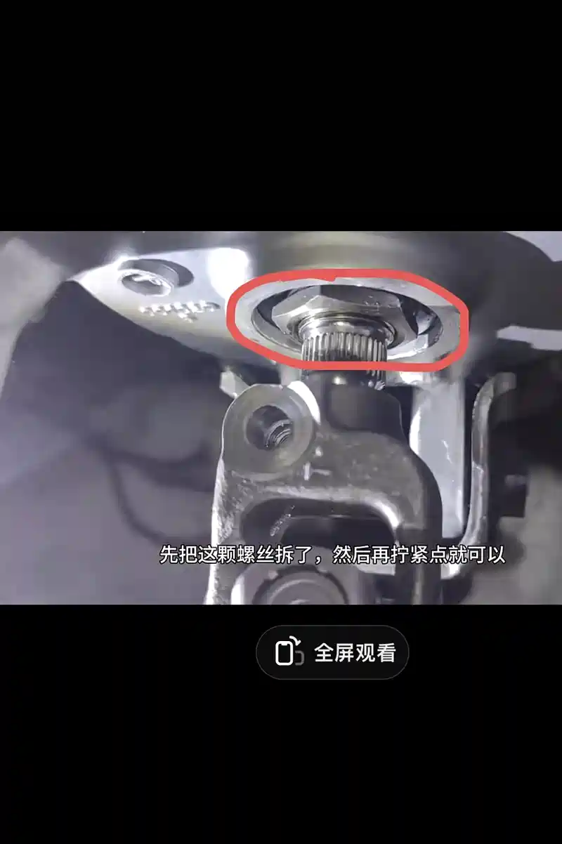

车是17款2.5尊崇版,跑了刚过7万公里,之前走烂路,有咚咚咚的声音,感觉像是从左前轮上方传过来的,没管它,又过了2个月后,左右晃动方向盘有咯噔咯噔的声音,,原地打方向盘有咯嘣咯嘣的声音,最初怀疑是方向机坏了,但是根据最省钱排查策略,首先考虑紧固螺丝,最后解决了,螺丝的位置给大家上图,方便大家参照。最初是给两个小螺丝加垫片,但是最后发现是图上圈着的螺丝的原因,完美解决。

这个位置用什么工具

请教一下这样调整了以后,方向会变重吗?
