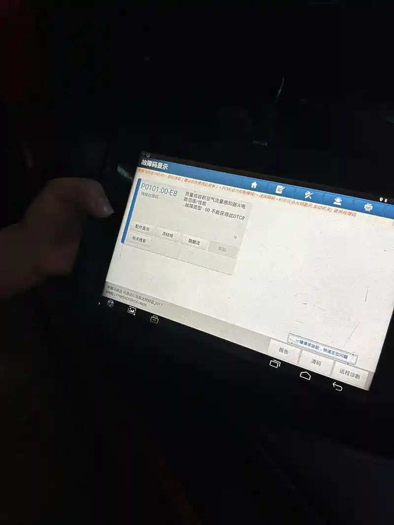

问 有车友出过这个故障码吗? 删除 推荐精华 置顶 取消置顶 关闭回复 打开回复 推荐编辑 楼主禁言 移动帖子 重置头像 操作记录 永州车友6827811 0浏览 · 2024-06-28 14:18· 发布于广西 如题,换了新的流量器进去过了几天又亮了!救救我。师傅也摸不着头脑了 举报 打开汽车之家 阅读体验更好 相关问题 更多 问油表续航里程显示问题 0回答 问悦马星空定位又没了 0回答 问求购18阿特兹尊崇 0回答 问阿特兹空气滤芯问题 0回答 问14 款阿特兹车机 0回答 问防盗容易响是什么原因 0回答 全部回复 只看楼主 合肥车友Pengswen 关禁闭 已屏蔽 风云 测试发动机燃烧工况,看看混合气实际状态,通过数据分析诊断,再对症维护… 2024-06-28 17:20 来自安徽 回复 沙发 屏蔽此人 举报 删除 取消删除 禁言 重置头像 共有条对话 > 颜值排第一 关禁闭 已屏蔽 阿特兹 一定换原厂,马自达认件 2024-08-27 20:22 来自广东 回复 板凳 屏蔽此人 举报 删除 取消删除 禁言 重置头像 共有条对话 > 爱默焱心 关禁闭 已屏蔽 把你的空气流量计清洗一下应该就好了。在滤芯盒子上那个。我昨天刚整完,也是报这个故障码。清理完就好了 2024-08-28 08:05 来自吉林 回复 地板 屏蔽此人 举报 删除 取消删除 禁言 重置头像 共有条对话 > 还想在主楼增加内容?点击续写主楼内容 登录 参与更多互动 发表回复 打开App,查看更多评论 首 页 上一页 下一页 末 页 跳 转 取 消 还想在主楼增加内容?点击续写主楼内容 登录 参与更多互动 系统故障 发表回复 图片最多上传9张 微信好友 微信朋友圈 新浪微博 QQ好友 QQ空间 取消 相关推荐 加载中
