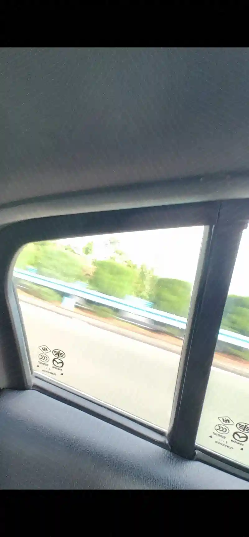

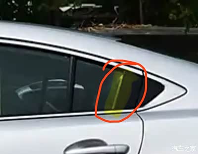

问 请问下大家阿特兹左后门小窗这里漏风是什么原因,有人遇到过吗? 删除 推荐精华 置顶 取消置顶 关闭回复 打开回复 推荐编辑 楼主禁言 移动帖子 重置头像 操作记录 a2lq0zseomt 0浏览 · 2023-08-02 23:07· 发布于湖北 上高速100后就感觉没关窗一样,用手按着那个胶条就没风了,仔细对比了下和右后门同样的位置,外观上没什么不同,但是只有左边跑高速就漏风 举报 打开汽车之家 阅读体验更好 相关问题 更多 问21款阿特兹前保险杠 0回答 问阿特兹车尾饰条松动 0回答 问车辆故障代码 0回答 问这个什么原因 0回答 问阿特兹配件问题 0回答 问阿特兹怠速,求解 0回答 全部回复 只看楼主 丨大手掌丨 关禁闭 已屏蔽 阿特兹 我也是车左后窗漏风,大概80左右就可以听到了。但是具体位置没找到。 2023-08-02 23:17 来自广西 回复 沙发 屏蔽此人 举报 删除 取消删除 禁言 重置头像 共有条对话 > 三千故里 关禁闭 已屏蔽 阿特兹 同样是这个位置漏风,高速很明显 2023-08-07 22:55 来自广东 回复 板凳 屏蔽此人 举报 删除 取消删除 禁言 重置头像 共有条对话 > 难忘1米7的水灾 关禁闭 已屏蔽 英菲尼迪Q50L 确实漏风 2024-01-13 11:03 来自浙江 回复 地板 屏蔽此人 举报 删除 取消删除 禁言 重置头像 共有条对话 > 国企奋斗的小青年 关禁闭 已屏蔽 阿特兹 这问题我知道,看图吧,是这个装饰盖设计的问题,我曾经用宽胶带从外边把涂黄位置贴上试了,这里的风噪瞬间没了, 2024-05-17 21:56 来自安徽 回复 屏蔽此人 举报 删除 取消删除 禁言 重置头像 共有条对话 > 还想在主楼增加内容?点击续写主楼内容 登录 参与更多互动 发表回复 打开App,查看更多评论 首 页 上一页 下一页 末 页 跳 转 取 消 还想在主楼增加内容?点击续写主楼内容 登录 参与更多互动 系统故障 发表回复 图片最多上传9张 微信好友 微信朋友圈 新浪微博 QQ好友 QQ空间 取消 相关推荐 加载中
