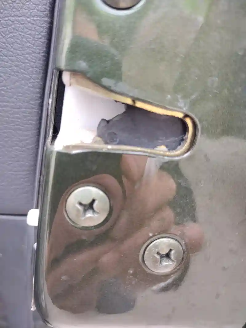

问 我的四个车门锁全部出问题了你们有这样的状况吗?优秀答主勿扰。 删除 推荐精华 置顶 取消置顶 关闭回复 打开回复 推荐编辑 楼主禁言 移动帖子 重置头像 操作记录 jhbeyond1979 0浏览 · 2022-10-11 14:53· 发布于四川 四个门都这样,那个缓冲的塑料片全断了,现在关门很不顺滑,得使劲砸才能关上。尾门锁没有这个缓冲块,就没坏。想换吧,如果还是这种结构,用不了多久还是会坏。 举报 打开汽车之家 阅读体验更好 相关问题 更多 问图片为什么变倒了呢 0回答 问你们机顶盖湛油不 0回答 问同志们咨询一个问题! 0回答 问改增涡轮增压器 0回答 问大保养要换差速器油吗 0回答 问打火延迟是什么原因 0回答 全部回复 只看楼主 jhbeyond1979 楼主 关禁闭 已屏蔽 不知道能不能买到没有这个缓冲块的锁,那样能耐用很多。 2022-10-11 15:06 来自四川 回复 沙发 举报 删除 取消删除 禁言 重置头像 共有条对话 > 哲里木G 关禁闭 已屏蔽 这个去钣金工那里应该能调下!我觉得你应该去试试 2022-10-12 08:12 来自内蒙古 回复 板凳 屏蔽此人 举报 删除 取消删除 禁言 重置头像 共有条对话 > 小图狼 关禁闭 已屏蔽 早就是这样了 2022-10-12 21:48 来自湖南 回复 地板 屏蔽此人 举报 删除 取消删除 禁言 重置头像 共有条对话 > AK4700一 关禁闭 已屏蔽 拼多多上有这种Q6门锁 2022-10-13 05:58 来自北京 回复 屏蔽此人 举报 删除 取消删除 禁言 重置头像 共有条对话 > jhbeyond1979 楼主 关禁闭 已屏蔽 网上买了一套锁,本来也没指望买到原装货。等我把原车的拆下来一对比,没想到材料、做工居然一模一样,我居然卖到了正宗的原装货。旧锁上标签还在,与新锁是同一厂家。当然,新锁依旧保持了猎豹的个性,新锁拿手里一晃悠,也是到处都响。。 2022-10-17 12:37 来自四川 回复 举报 删除 取消删除 禁言 重置头像 共有条对话 > jhbeyond1979 楼主 关禁闭 已屏蔽 上午准备工具、材料,拆旧锁,下午把新锁异响的地方都治理好了,晚上才装上,从新调整锁扣,试关门,如丝般顺滑的感觉又回来了。感谢国家!感谢党! 2022-10-17 21:17 来自四川 回复 举报 删除 取消删除 禁言 重置头像 共有条对话 > 罗啊帅99920 关禁闭 已屏蔽 尽早换车吧,去置换个哈佛h5,驭胜s350,五十铃牧游侠,途达等等的这些随便哪个都比这破q6好啊,小毛病太多了!我直接停着落灰不想开了! 2022-10-18 20:15 来自云南 回复 屏蔽此人 举报 删除 取消删除 禁言 重置头像 共有条对话 > AK4700一 关禁闭 已屏蔽 我的现在没问题,以后会遇到同样问题。 2022-10-23 02:30 来自北京 回复 屏蔽此人 举报 删除 取消删除 禁言 重置头像 共有条对话 > 还想在主楼增加内容?点击续写主楼内容 登录 参与更多互动 发表回复 打开App,查看更多评论 首 页 上一页 下一页 末 页 跳 转 取 消 还想在主楼增加内容?点击续写主楼内容 登录 参与更多互动 系统故障 发表回复 图片最多上传9张 微信好友 微信朋友圈 新浪微博 QQ好友 QQ空间 取消 相关推荐 加载中
