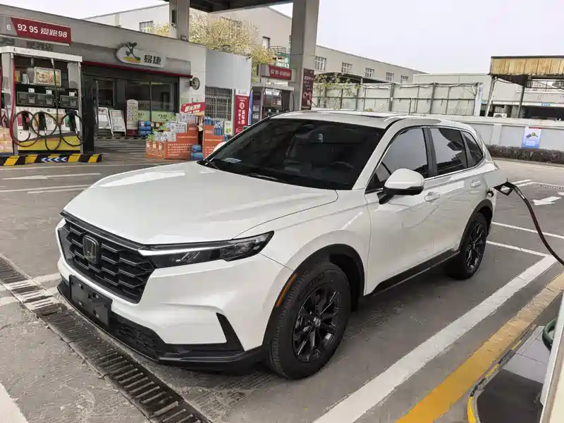

26款CRV.手机蓝牙连接车机,打电话挂断之后。方向盘左侧功能键会全部卡死。怎么按都没反应,车子熄火重启就好了,再打电话,又故技重施瘫痪了,每一次都这样。去台州椒江陆盛4S店。几个技师个个束手无策。特此开贴,求破解方案。先行谢过。下面上图以示身份…可惜之家不支持上传故障视频
