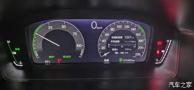

开的是混动智享,每天上下班来回40公里,周末偶尔带娃跑趟远路。最近加满一箱油至跳枪,里程A清零,表显续航直接蹦到1186,这个数我有点不信,想自己记一箱看真实能跑多少。另外也在纠结日常开法对油耗影响多大——市区走走停停和跑山路长途,到底差多少?1.5T车主市区7.3左右这个水平,混动能不能明显再低一截?

CR-V混动智享版为两驱版本,官方WLTC综合油耗5.49L/100km,油箱容积为53L,按理论计算满油续航约为965km;但表显续航是根据你清零前的近期平均油耗计算的,如果你之前的驾驶以顺畅通勤、低油耗工况为主,系统测算出的续航会高于官方理论值。你想自测真实续航的方法非常准确:这次加满跳枪后清零里程A,等下次加油再次加到跳枪时,用「实际加油量÷行驶里程×100」就能算出真实百公里油耗,再结合油箱容积就能算出真实满油续航,比表显数据更贴合你的实际用车习惯。混动相比你提到的1.5T市区7.3L/100km的水平,有非常明显的油耗优势:

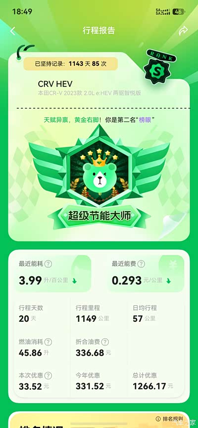

市内越堵越油耗越低,山路下坡油耗很低1个多油,我这里市内路高架高速山路来回正好100公里,智享综合油耗5个
