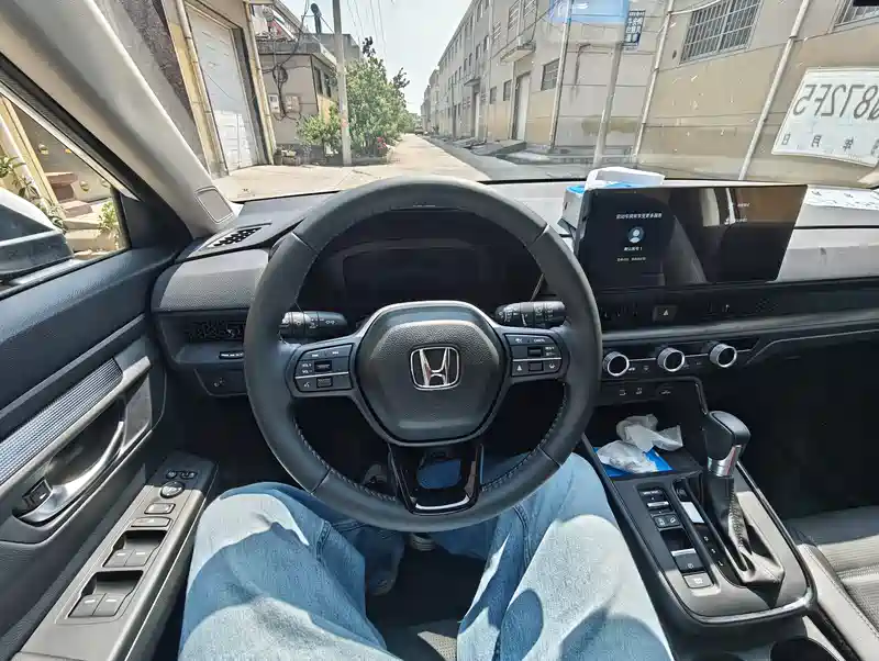

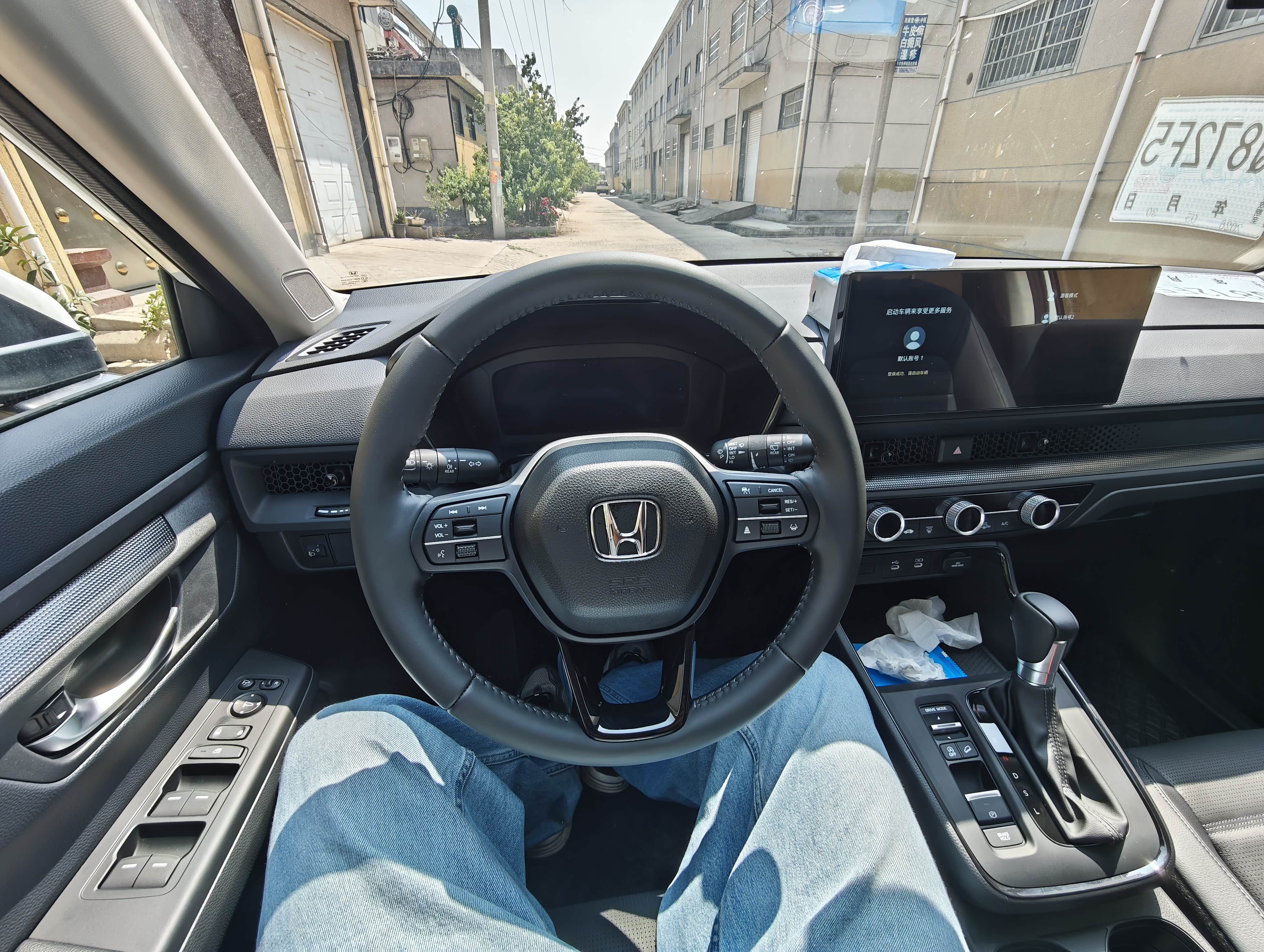

自动回正后,他就跑偏,大家有吗?怎么解决的

厉害的车手 楼主 关禁闭 已屏蔽
我现在觉得偏的还行,就是摆正就有点向右偏,自动回正就是向左偏
