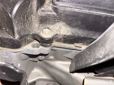

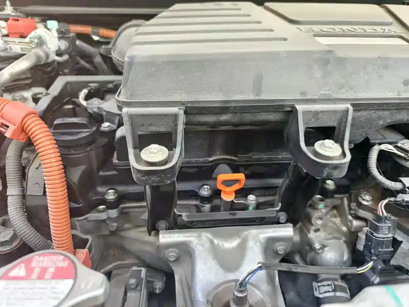

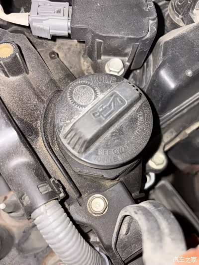

问 21款混动发动机气门室漏油 删除 推荐精华 置顶 取消置顶 关闭回复 打开回复 推荐编辑 楼主禁言 移动帖子 重置头像 操作记录 taxiboy 0浏览 · 2025-08-22 23:11· 发布于浙江 20年9月中买的车,前两天发现发动机气门室这里漏油了,可以肯定不是装配的时候洒出来的,因为离机油口很远的地方也有油渍。之前买了两年延保,正好下个月出保,明天去4s看看怎么说。 有别的车友遇到过这种情况吗? 举报 打开汽车之家 阅读体验更好 相关问题 更多 问方向有好像有一点向 0回答 问油价又要大涨了 0回答 问前大灯不亮有同感? 0回答 问变速箱异响,吓人 0回答 问是否是碳罐电磁阀坏了 0回答 问本田CRV中配车怎样 0回答 全部回复 只看楼主 taxiboy 楼主 关禁闭 已屏蔽 本田CR-V 这个是车友群里别的车友拍的,只有机油口有一点点。这种才是装配时弄上的 2025-08-22 23:15 回复 沙发 举报 删除 取消删除 禁言 重置头像 共有条对话 > 小牛王1 关禁闭 已屏蔽 发动机气门室漏油的原因有多种,常见的有气门室盖垫老化或损坏,车辆使用时间较长后,气门室盖垫会因高温等因素出现老化,导致密封性能下降,从而引发漏油。另外,螺丝受力不均也可能导致气门室变形漏油,装配时如果没有按照规定力矩和顺序拧紧螺丝,就可能出现这种情况。还有,曲轴箱强制通风阀堵塞会使曲轴箱压力升高,压力从阀盖垫或其他薄弱处释放,进而导致漏油。 2025-08-22 23:44 来自吉林 回复 板凳 屏蔽此人 举报 删除 取消删除 禁言 重置头像 共有条对话 > 熊大来了 关禁闭 已屏蔽 本田CR-V 这个发动机气门是漏气的原因可能是气门室的这个密封胶垫老化或者损坏造成的。也可能是你把这个紧固螺丝紧固的时候受力不均匀。造成的这个气门室变型行漏气。 一般情况下是第一种情况的可能性要大一些。像这种情况更换一下这个密封胶垫就可以了。 2025-08-23 00:13 回复 地板 屏蔽此人 举报 删除 取消删除 禁言 重置头像 共有条对话 > 佛山车友1429159 关禁闭 已屏蔽 也有可能是加机油的时候倒的 2025-08-23 11:10 来自广东 回复 屏蔽此人 举报 删除 取消删除 禁言 重置头像 共有条对话 > FsHUA晓天 关禁闭 已屏蔽 别再说日系开不坏了,保养少点钱都会出毛病 2025-08-23 16:11 回复 屏蔽此人 举报 删除 取消删除 禁言 重置头像 共有条对话 > 每到周五有力量 关禁闭 已屏蔽 对,出保前检查一圈去,没毛病,有延保最好搞一下,有些东西掐着点坏。这个你不服不行 2025-08-25 09:16 回复 屏蔽此人 举报 删除 取消删除 禁言 重置头像 共有条对话 > 21岁的油腻CRV车主 关禁闭 已屏蔽 应该是加的机油,我从2w公里发现,到现在14W公里了,还是原样,没管它了 2025-08-25 09:35 来自湖南 回复 屏蔽此人 举报 删除 取消删除 禁言 重置头像 共有条对话 > 彩虹天堂呀 关禁闭 已屏蔽 长安星卡PLUS 感觉是轻微的渗油,可以去店里检查一下,如果不严重的话不推荐维修的 2025-08-26 22:13 来自吉林 回复 屏蔽此人 举报 删除 取消删除 禁言 重置头像 共有条对话 > 圣斗士星矢1 关禁闭 已屏蔽 本田CR-V 这种情况不影响车子的日常使用与性能,当然强迫症的话申请保修,换个气门室盖垫。我原来的乐风气门室盖垫渗油比这个严重多了,期间还换过气门室盖垫,但半年后还是继续渗,到车子卖掉都不影响使用。 2025-08-27 09:04 来自浙江 回复 屏蔽此人 举报 删除 取消删除 禁言 重置头像 共有条对话 > 还想在主楼增加内容?点击续写主楼内容 登录 参与更多互动 发表回复 打开App,查看更多评论 首 页 上一页 下一页 末 页 跳 转 取 消 还想在主楼增加内容?点击续写主楼内容 登录 参与更多互动 系统故障 发表回复 图片最多上传9张 微信好友 微信朋友圈 新浪微博 QQ好友 QQ空间 取消 相关推荐 加载中
