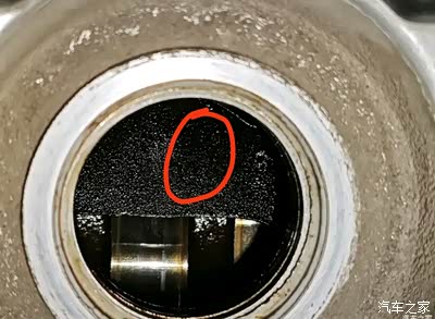

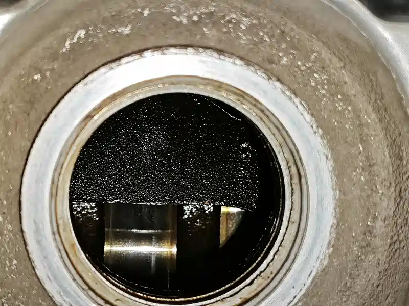

问 机油盖打开之后怎么看?求教 删除 推荐精华 置顶 取消置顶 关闭回复 打开回复 推荐编辑 楼主禁言 移动帖子 重置头像 操作记录 淄博车友6263127 0浏览 · 2025-04-14 19:00· 发布于山东 13款crv 今天打开机油盖看了看,这发动机还好嘛?有什么问题吗?怎么看呀?求教 举报 打开汽车之家 阅读体验更好 相关问题 更多 问蓝牙 0回答 问阶段用车总结及疑虑 0回答 问广州落地价多少 0回答 问老款有没有分动箱 0回答 问这个机油有用过的呢 0回答 问阳刚之气!服气否? 0回答 全部回复 只看楼主 cardoctor 关禁闭 已屏蔽 根据你的问题、你这个车积碳比较多、保养不及时的、从图片能看出的情况、其他看不出什么、建议保养及时一些 2025-04-14 19:13 来自浙江 回复 沙发 屏蔽此人 举报 删除 取消删除 禁言 重置头像 共有条对话 > zjh海 关禁闭 已屏蔽 从提供的图片看,发动机内部积碳比较多,出现这个情况,可能的原因。第一,没有按时进行保养,车辆行驶的保养里程有超过的情况。或者长时间没有按照行驶里程保养。第二,保养的时候,选择的机油不符合车辆要求或者加注了劣质的机油。这个情况,如果发动机没有异响,后续车辆要按时进行保养。减少内部积碳的生成。 2025-04-14 19:15 来自山东 回复 板凳 屏蔽此人 举报 删除 取消删除 禁言 重置头像 共有条对话 > 头一辆车 关禁闭 已屏蔽 飞度 找一个干净的发动机内部图片给你看一下。虽然不是同款发动机,但大体可以从旁边的机油附着沉积层来看你这个情况。虽然不一定准确,但是你这个要么就是很长时间不更换,要么就是机油品质不高导致的油泥沉积比较多。可以用发动机清洗油清洗一遍。看看具体结果,根据情况适当缩短更换机油周期。选择清洁能力更强的机油。有一定的效果。 2025-04-14 19:34 来自河北 回复 地板 屏蔽此人 举报 删除 取消删除 禁言 重置头像 共有条对话 > 麻花2012 关禁闭 已屏蔽 阳光 发动机里积碳有点多啊,不过问题不大,现在发动机想出毛病也是挺难的 2025-04-15 11:19 来自河北 回复 屏蔽此人 举报 删除 取消删除 禁言 重置头像 共有条对话 > 小牛王1 关禁闭 已屏蔽 车积碳比较多 建议及时保养 2025-04-15 13:55 来自吉林 回复 屏蔽此人 举报 删除 取消删除 禁言 重置头像 共有条对话 > 购车推荐官_黄老师 关禁闭 已屏蔽 宋Pro 发动机里积碳有点多啊,不过问题不大,现在发动机想出毛病也是挺难的 2025-04-15 14:15 来自福建 回复 屏蔽此人 举报 删除 取消删除 禁言 重置头像 共有条对话 > saberAB 关禁闭 已屏蔽 极狐 阿尔法T5 目前来看也就只有积炭比较多,别的也看不出来,建议你清理一下积炭吧,要不然油耗会高。 2025-04-15 14:24 来自北京 回复 屏蔽此人 举报 删除 取消删除 禁言 重置头像 共有条对话 > 熊大来了 关禁闭 已屏蔽 本田CR-V 根据你发的这个图片来看,你这个发动机里面的积碳还是有点多。不过问题不大。就是油耗高一些,如果你要好一些的话,建议你去维修厂做一下发动机积碳清理 2025-04-15 18:32 来自贵州 回复 屏蔽此人 举报 删除 取消删除 禁言 重置头像 共有条对话 > 夜凉风大 关禁闭 已屏蔽 奔奔 从图片看,机油盖口有一些乳化物。不过单看这张图不好完全确定发动机状况。要是乳化物不多,可能是天气冷或者短途行驶导致的水蒸气凝结。但要是乳化物很多,还伴有机油变稀、油位上升,那发动机可能存在冷却液泄漏进机油的问题。你最好再观察观察,不放心就去修理厂检查下。 2025-04-16 10:14 来自河北 回复 屏蔽此人 举报 删除 取消删除 禁言 重置头像 共有条对话 > 行客 关禁闭 已屏蔽 这个图片来看发动机的工况应该是不怎么样了!积碳和油泥太多,原车主对这台车的保养不怎么样!谨慎吧! 2025-04-16 14:03 来自新疆 回复 屏蔽此人 举报 删除 取消删除 禁言 重置头像 共有条对话 > 人间行者 关禁闭 已屏蔽 本田CR-V 感觉还没有我14岁的2.0CRV内部清爽呢! 2025-04-20 17:07 回复 屏蔽此人 举报 删除 取消删除 禁言 重置头像 共有条对话 > 合肥车友Pengswen 关禁闭 已屏蔽 风云 这个车由于使用劣质机油导致内部油泥严重、凸轮轴磨损…建议立即更换正品合格机油,勤换换… 2025-04-22 18:11 来自安徽 回复 屏蔽此人 举报 删除 取消删除 禁言 重置头像 共有条对话 > hfzhxl 关禁闭 已屏蔽 凸轮轴桃尖配合面非常好,一条划痕都没有,有点积碳很正常,而且凸轮轴配合面两侧略微泛黄是非常正常的。 2025-04-30 15:00 来自黑龙江 回复 屏蔽此人 举报 删除 取消删除 禁言 重置头像 共有条对话 > 梵高旳星夜 关禁闭 已屏蔽 刚拍的 2025-05-12 18:12 回复 屏蔽此人 举报 删除 取消删除 禁言 重置头像 共有条对话 > 匠芯科技 关禁闭 已屏蔽 用灰壳机油,跑两个周期,再换美孚。 2025-05-12 19:04 来自江西 回复 屏蔽此人 举报 删除 取消删除 禁言 重置头像 共有条对话 > 还想在主楼增加内容?点击续写主楼内容 登录 参与更多互动 发表回复 打开App,查看更多评论 首 页 上一页 下一页 末 页 跳 转 取 消 还想在主楼增加内容?点击续写主楼内容 登录 参与更多互动 系统故障 发表回复 图片最多上传9张 微信好友 微信朋友圈 新浪微博 QQ好友 QQ空间 取消 相关推荐 加载中
