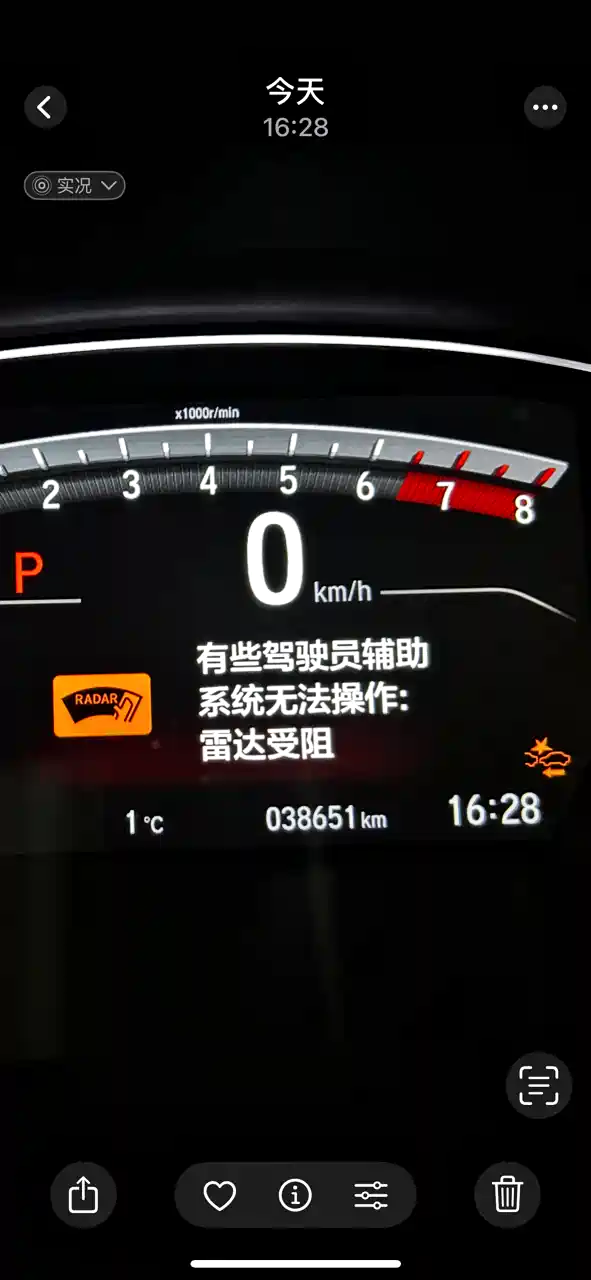

问 仪表盘提示灯亮了,咋解决啊?求大佬支招! 删除 推荐精华 置顶 取消置顶 关闭回复 打开回复 推荐编辑 楼主禁言 移动帖子 重置头像 操作记录 吉林车友6657015 0浏览 · 2025-03-25 23:24· 发布于吉林 今天开车外出,仪表盘上显示这个标识和文字提示怎么解决,请教各位老师!多谢🙏 举报 打开汽车之家 阅读体验更好 相关问题 更多 问CRV混动智享版 0回答 问crv落地多少钱? 0回答 问倒车雷达不报警 0回答 问cvt更换变速箱油 0回答 问CR-V怎么样这个车 0回答 问多久保养一次 0回答 全部回复 只看楼主 小伟杰 关禁闭 已屏蔽 雷克萨斯IS 您好,现在仪表盘这边的这个提示的话,观察一下雷达是否有工作,目前你这种情况一般都是雷达本身出现问题或者说线路的问题导致的,这个短时间的话不会影响到有安全隐患。检查雷达以及保险杠上面的这个预碰撞系统的故障。进行做匹配就可以了。 2025-03-25 23:31 来自贵州 回复 沙发 屏蔽此人 举报 删除 取消删除 禁言 重置头像 共有条对话 > 吉林车友6657015 楼主 关禁闭 已屏蔽 感谢🙏,明天再看看情况。 2025-03-25 23:49 来自吉林 回复 板凳 举报 删除 取消删除 禁言 重置头像 共有条对话 > cntjck 关禁闭 已屏蔽 小蚂蚁 我觉得可以用湿擦车布去擦一下探头就可以解决了,一般这样是探头被脏污遮挡造成的。也不排除探头出现故障,但是第一步先擦拭后再观察是最正确的操作了。 2025-03-26 05:11 来自天津 回复 地板 屏蔽此人 举报 删除 取消删除 禁言 重置头像 共有条对话 > 与世无争的帅锅 关禁闭 已屏蔽 凯越 雷达的问题,是不是摄像头脏了,可以擦一下,再看看,如果还是不行,那就去4S检查一下看看 2025-03-26 09:20 回复 屏蔽此人 举报 删除 取消删除 禁言 重置头像 共有条对话 > 吉林车友6657015 楼主 关禁闭 已屏蔽 谢谢各位! 2025-03-26 09:30 来自吉林 回复 举报 删除 取消删除 禁言 重置头像 共有条对话 > 彩虹天堂呀 关禁闭 已屏蔽 宝来 可能是雨雪天气雷达探点上有污渍,可以好好擦一下,然后重新打火再试试就可以的 2025-03-26 14:15 来自吉林 回复 屏蔽此人 举报 删除 取消删除 禁言 重置头像 共有条对话 > 熊大来了 关禁闭 已屏蔽 本田CR-V 这个情况可能是你的这个雷达脏了还是怎么样了?你看一下领导有没有被啥东西挡住,如果挡住的话清理一下。如果不是的话,直接找4s店解决。 2025-03-26 16:31 来自贵州 回复 屏蔽此人 举报 删除 取消删除 禁言 重置头像 共有条对话 > 一帆风顺付朝东 关禁闭 已屏蔽 前面车标位置擦一下就行,探测雷达脏了,下雨的时候就会出现擦完重新启动就行 2025-03-27 14:01 来自黑龙江 回复 屏蔽此人 举报 删除 取消删除 禁言 重置头像 共有条对话 > Starry759 关禁闭 已屏蔽 应该是雷达探头上有灰尘或者污垢,可以用软布轻轻擦拭一下, 2025-03-27 14:14 回复 屏蔽此人 举报 删除 取消删除 禁言 重置头像 共有条对话 > 南宁车友3056846 关禁闭 已屏蔽 这个问题我车也有过,雷达坏了,还好,在保修期内,4S店免费换 2025-03-27 16:34 来自广西 回复 屏蔽此人 举报 删除 取消删除 禁言 重置头像 共有条对话 > 还想在主楼增加内容?点击续写主楼内容 登录 参与更多互动 发表回复 打开App,查看更多评论 首 页 上一页 下一页 末 页 跳 转 取 消 还想在主楼增加内容?点击续写主楼内容 登录 参与更多互动 系统故障 发表回复 图片最多上传9张 微信好友 微信朋友圈 新浪微博 QQ好友 QQ空间 取消 相关推荐 加载中
