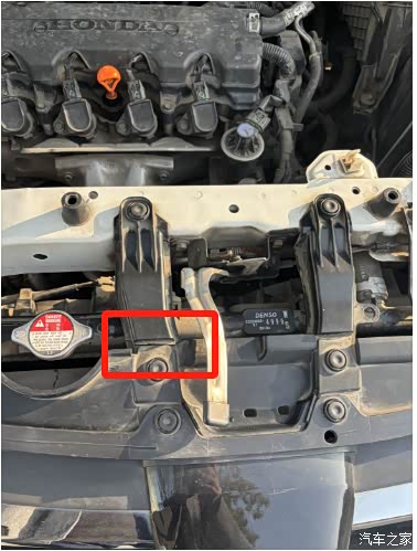

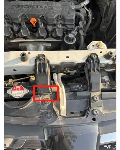

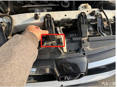

这个断裂的零件叫什么名字?
兔子哥呀
0浏览 · 2025-01-22 11:26· 发布于江西
请问这个断裂叫什么 ,想去买个新的去换上,但是不知道什么名称🙏🙏
优质解答
冠军修车 关禁闭 已屏蔽
哈弗H6
这位置是前杠中网固定爪,材质是塑料,尤其天冷的时候,很容易折断,它的断裂不会影响你车辆正常的行驶。想修复的话,可以用金属丝加焊条进行固定焊接,也非常牢固。方法可以减少维修成本。可以不用更换新的配件。
2025-01-22 12:03 来自山东 回复
内蒙宏光老白 关禁闭 已屏蔽
五菱宏光S3
这个应该是可以通过修复的,在断裂部位塑料焊接或者是用金属丝加热就可以重新固定效果使用没有问题,因为这个配件承受力也不是很大。
2025-01-22 11:43 回复
雨后阳光880315 关禁闭 已屏蔽
五菱宏光
看着像水箱支架。临时的可以用胶粘一下,过年期间物流都停了
2025-01-22 11:44 来自山东 回复
云淡月浅98 关禁闭 已屏蔽
速锐
固定支架,可以用热熔枪用焊丝焊起来,断了一个不影响
2025-01-22 11:45 来自河南 回复
皮皮鲁嘿 关禁闭 已屏蔽
连接支架,可以去当地汽配城寻找配件,也可以对该件进行热焊接,成本比较低,强度足够。
2025-01-22 11:51 来自湖南 回复
冠军修车 关禁闭 已屏蔽
哈弗H6
浪里小白条z 关禁闭 已屏蔽
本田CR-V
找不到的时候可以用用x宝APP的拍照搜索功能。
2025-01-22 12:56 来自广东 回复
夜凉风大 关禁闭 已屏蔽
奔奔
这是前杠中网固定爪,就是用来把中网稳稳固定在前杠上的小部件呀。它一般是塑料材质,形状有卡扣式、挂钩式等。作用可大了,能让中网和前杠严丝合缝,保证前脸的整体美观和稳定性,要是坏了,中网可能就会松动甚至掉下来。不保险就换新的吧。排除一切隐患,也不贵
2025-01-23 10:19 来自河北 回复
