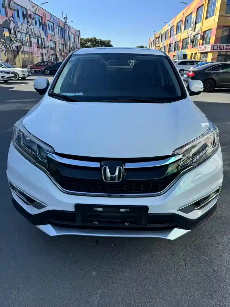

问 求助!变速箱挂档延迟3秒还冲击,换了阀体滤芯机油还是不行,谁有解决办法? 删除 推荐精华 置顶 取消置顶 关闭回复 打开回复 推荐编辑 楼主禁言 移动帖子 重置头像 操作记录 大庆车友7100128 0浏览 · 2024-10-25 20:42· 发布于黑龙江 求助,求助,求助,变速箱问题,挂档延迟3秒左右伴有冲击,已更换变速箱阀体,滤芯,机油。有兄弟们碰过这个故障并解决的,求告知,红包相送, 举报 打开汽车之家 阅读体验更好 相关问题 更多 问多久保养一次 0回答 问真皮座椅开裂 0回答 问前大灯不亮有同感? 0回答 问锋尚多少落地现在? 0回答 问这个续航有点拉啊… 0回答 问23款本田CRV异响 0回答 全部回复 只看楼主 普威工业冷水机 关禁闭 已屏蔽 沃尔沃XC60插电式混动 变速箱电磁阀,拆开清洗一下就完活,我的出现过,挂档要缓一下才能正常开,像泄压了一样,洗完正常了 2024-10-25 22:56 来自广东 回复 沙发 屏蔽此人 举报 删除 取消删除 禁言 重置头像 共有条对话 > 还想在主楼增加内容?点击续写主楼内容 登录 参与更多互动 发表回复 打开App,查看更多评论 首 页 上一页 下一页 末 页 跳 转 取 消 还想在主楼增加内容?点击续写主楼内容 登录 参与更多互动 系统故障 发表回复 图片最多上传9张 微信好友 微信朋友圈 新浪微博 QQ好友 QQ空间 取消 相关推荐 加载中
