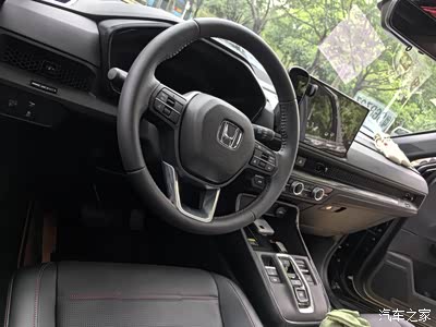

CRV EHEV(油混)的缺点
4月份买的智悦版开了1万多公里了,有个问题不知道大家遇到过没。
停车睡觉的时候如果开空调,几分钟就没电了,轰的一下启动发动机充电,充1-2分钟充了3格电停了,过几分钟刚睡着又轰的一下启动发动机充电,充3格又停了。。。。
就问问,有没有办法让它一次充满发动机再停?或者发动机不要停,不然没法睡啊。

本田混动,电池浅放浅充,且自动控制,没有什么办法!

P档,轻踩油门10秒以上再松开,可以强制充电。试试看

着车P挡,油门到底一直踩着,直至充满自动熄火。

hev电池很小 又不是phev 空调随便开

选择运动模式,每次充得多一些,启动次数也少一些。停车用空调油耗是一样的。
