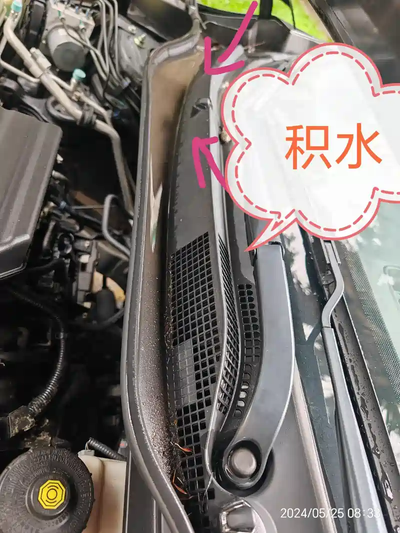

问 2021crv 设计有问题?水槽积水 删除 推荐精华 置顶 取消置顶 关闭回复 打开回复 推荐编辑 楼主禁言 移动帖子 重置头像 操作记录 天之风 0浏览 · 2024-05-25 09:36· 发布于广东 Crv的设计是不是有问题?造成前挡风玻璃挡水槽积水!! 举报 打开汽车之家 阅读体验更好 相关问题 更多 问如何,,破?? 0回答 问有关车漆的问题 0回答 问crv高速稳不稳啊 0回答 问五一探店本田 0回答 问本田CR-V保养 0回答 问这个价格算的贵吗 0回答 全部回复 只看楼主 头一辆车 关禁闭 已屏蔽 荣威i5 1.停车的位置是不是平地,左高右低?2,右侧是不是也有排水孔,给堵了,自己找个东西清一下 2024-05-25 10:14 来自河北 回复 沙发 屏蔽此人 举报 删除 取消删除 禁言 重置头像 共有条对话 > 月半小街霸 关禁闭 已屏蔽 本田CR-V 考虑排水口堵了 2024-05-25 13:37 来自湖南 回复 板凳 屏蔽此人 举报 删除 取消删除 禁言 重置头像 共有条对话 > 小邋遢oi 关禁闭 已屏蔽 雅阁 一看就是排水堵了,不然这地方不太可能积水的 2024-05-28 13:27 来自吉林 回复 地板 屏蔽此人 举报 删除 取消删除 禁言 重置头像 共有条对话 > 每到周五有力量 关禁闭 已屏蔽 不至于设计问题,而且这地方要是还积水,那也太不负责了。找专业的地方清理一下吧,堵塞的概率大一点。 2024-05-30 14:35 来自吉林 回复 屏蔽此人 举报 删除 取消删除 禁言 重置头像 共有条对话 > 天之风 楼主 关禁闭 已屏蔽 本田CR-V 应该是CRV停车的地方“左高右低”造成的;也给大家提个醒:如下大雨,加上CRV前档排水口不畅,发动机很有可能会“进 水”!!! 2024-06-06 15:33 来自广东 回复 举报 删除 取消删除 禁言 重置头像 共有条对话 > 还想在主楼增加内容?点击续写主楼内容 登录 参与更多互动 发表回复 打开App,查看更多评论 首 页 上一页 下一页 末 页 跳 转 取 消 还想在主楼增加内容?点击续写主楼内容 登录 参与更多互动 系统故障 发表回复 图片最多上传9张 微信好友 微信朋友圈 新浪微博 QQ好友 QQ空间 取消 相关推荐 加载中
