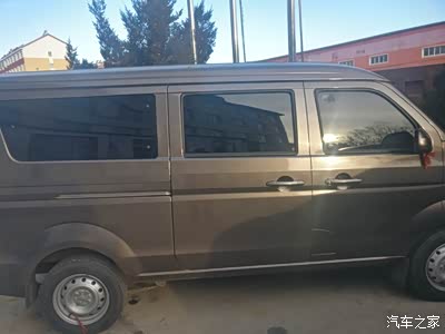

             首先来说我个人遇到的质量问题。我买的是金杯小海狮x30  1.3排量的  七座
在沈阳提车,提车以后大概开了三个多礼拜不到四个礼拜,明显感觉后桥搁愣搁愣的响,在三档提升四档的时候尤为明显。在我单位找人帮忙看了一下,推测是后桥差速器内部齿轮间隙过大造成异响。给4s店打电话,被告知首保的时候看看。后来在4s店首保的时候 经鉴定,后桥差速器有质量问题,需要更换差速器总成。新车原装件就有质量问题,恩 恩 恩  这很金杯。然后4s店在厂家发件,一个礼拜后通知我去更换差速器总成。往返路费和汽油钱是没人管的。在保期间更换差速器总成市是免费的,4s店收了我30块钱刹车油钱。

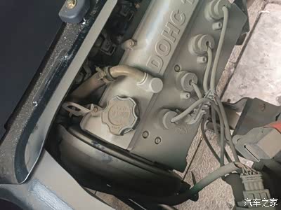

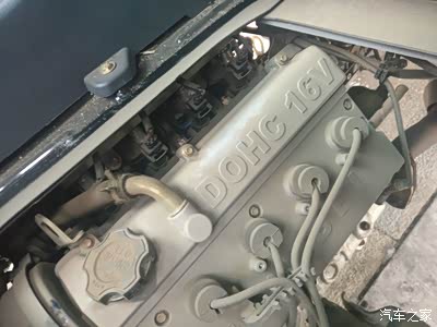

            现在刚刚跑到将近6000公里,发动机高温,具体原因不明。打电话给4s店,4s店来车拖走返修,我一直觉得金杯品牌汽车的发动机还是不错的,现在非常失望。希望这只是我的个案。4天后通知我去取车,往返路费,油钱依旧自理。被告知更换了发动机缸盖和发动机汽缸垫。收取防冻液费用70.
不到6000公里就出现高发动机高温,这让我情何以堪。
