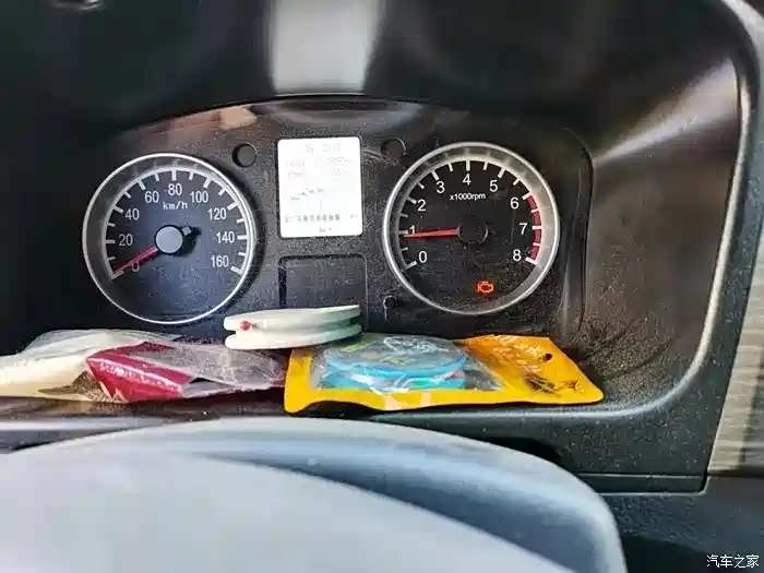

问 小海狮gpf出问题,跑了几十公里高速也没用,大家怎么解决的, 删除 推荐精华 置顶 取消置顶 关闭回复 打开回复 推荐编辑 楼主禁言 移动帖子 重置头像 操作记录 走走走88 0浏览 · 2025-01-31 00:40· 发布于江苏 换了一次不是国六的油,跑了几十公里出现发动机故障,马上把油换了,现在一直在,这样年审能过吗?修理厂说三元催化堵了,要怎么解决, 举报 打开汽车之家 阅读体验更好 相关问题 更多 问急加油车抖擞给不上油 0回答 问过来人帮忙给点建议 0回答 问小海狮发现一个问题。 0回答 全部回复 只看楼主 夜凉风大 关禁闭 已屏蔽 奔奔 加了非国六油导致三元催化堵了,肯定过不了年审。解决办法是先用三元催化清洗剂清洗,如果堵得严重,就拆下来用草酸溶液浸泡清洗。要是还不行,那就只能换三元催化器了,换完记得加符合标准的油,不然还会出问题。 2025-01-31 01:11 来自河北 回复 沙发 屏蔽此人 举报 删除 取消删除 禁言 重置头像 共有条对话 > 小伟杰 关禁闭 已屏蔽 雷克萨斯IS 您好、你现在这种情况如果说出现有故障码的话,年检这边肯定会有影响的,这边加到有不好的油,建议你先清洗一下油路,喷油嘴,然后把故障码清除掉就可以了。三元催化器需要拆卸下来清洗 2025-01-31 02:03 回复 板凳 屏蔽此人 举报 删除 取消删除 禁言 重置头像 共有条对话 > 凯普狄诺607 关禁闭 已屏蔽 雪铁龙C5 出现发动机故障码年审肯定通不过,建议加一箱高标号的汽油再跑跑,实在不行只有清洗三元或更换了! 2025-01-31 07:59 来自上海 回复 地板 屏蔽此人 举报 删除 取消删除 禁言 重置头像 共有条对话 > 一面湖水168 关禁闭 已屏蔽 五菱荣光V 我以前开了1000公里就有发动机故障灯,换过一个传感器,好了几千公里 后来一会有,一会没有,现在开了10万公里 2025-02-11 13:12 来自江苏 回复 屏蔽此人 举报 删除 取消删除 禁言 重置头像 共有条对话 > 木o昜 关禁闭 已屏蔽 GPF是颗粒捕捉器的问题,估计碳颗粒把捕捉器堵了。做再生修复试试吧。油门3000转左右稳住,估计得持续10几分钟。把颗粒捕捉器烧红了,碳颗粒钱掉就通畅了。去4s店也是这么操作,他们可能会用电脑保持转速。不用人去踩油门 2025-04-07 20:27 来自北京 回复 屏蔽此人 举报 删除 取消删除 禁言 重置头像 共有条对话 > 还想在主楼增加内容?点击续写主楼内容 登录 参与更多互动 发表回复 打开App,查看更多评论 首 页 上一页 下一页 末 页 跳 转 取 消 还想在主楼增加内容?点击续写主楼内容 登录 参与更多互动 系统故障 发表回复 图片最多上传9张 微信好友 微信朋友圈 新浪微博 QQ好友 QQ空间 取消 相关推荐 加载中
