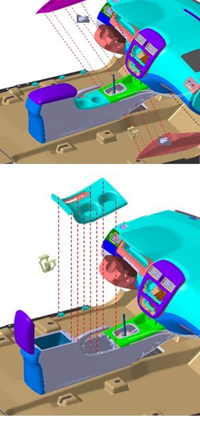

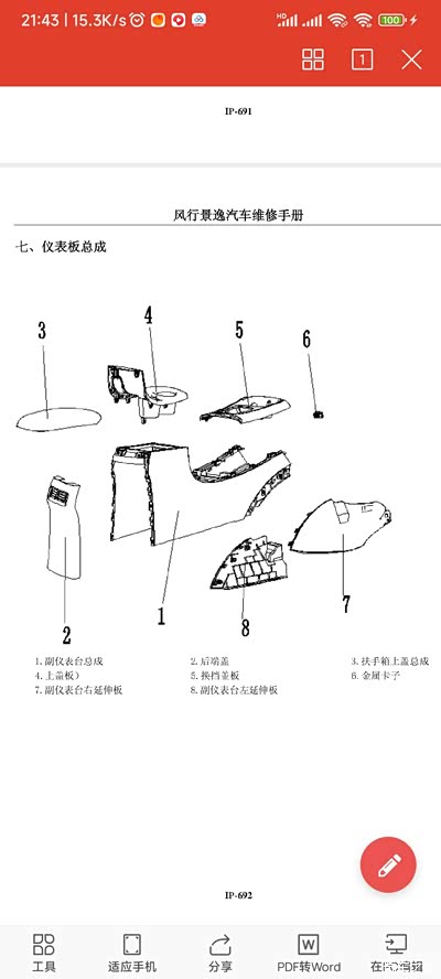

问 15款风行景逸X5手刹怎么调 删除 推荐精华 置顶 取消置顶 关闭回复 打开回复 推荐编辑 楼主禁言 移动帖子 重置头像 操作记录 agt96ez 0浏览 · 2023-02-08 18:45· 发布于河南 感觉手刹失灵了,停到一个小坡上手刹都要拉到底,车才能不后溜! 举报 打开汽车之家 阅读体验更好 相关问题 更多 问火花塞 0回答 问变速箱故障! 0回答 问x5油耗 0回答 问发动机冷起动发抖 0回答 问防冻液? 0回答 问后减震器缓冲胶块老化 0回答 全部回复 只看楼主 燕山山脉953 关禁闭 已屏蔽 1、首先熄火打开扶手箱,拆掉里面的两个固定螺丝;拧松手刹钢丝固定螺栓,要拧到最松状态;2、空挡打火,多踩两脚刹车,这时候可以看见原先拉升出来的钢丝收回去了;3、熄火开始紧固手刹钢丝固定螺栓,一般螺栓露出1CM的时候开始尝试拉手刹;4、调整好后,放开手刹,打火多踩两脚刹车,熄火下车推推车子看看,如果没有很费力的状态就说明调整很好,如果很费力才能推动说明手刹调整太紧,要松一松,但是建议按照最先的方法在再弄一次调整手刹拉线在测试中发现制动器不灵敏,可以通过调整手刹拉线来解决,在手刹手柄的下面有一个可调的补偿机构,调节时需要先拆卸手柄的装饰罩,然后利用工具调节拉线的长度,以保障手制动处在最佳工作状态。整手刹拉线必须拆下手刹装饰盖,可以看到手柄根部的钢丝绳调节螺母,根据需要调整即可。 2023-02-09 13:23 来自北京 回复 沙发 屏蔽此人 举报 删除 取消删除 禁言 重置头像 共有条对话 > 大海1446 关禁闭 已屏蔽 景逸X5 2023-02-10 12:32 来自吉林 回复 板凳 屏蔽此人 举报 删除 取消删除 禁言 重置头像 共有条对话 > 大海1446 关禁闭 已屏蔽 景逸X5 支持好帖 2023-02-11 16:26 回复 地板 屏蔽此人 举报 删除 取消删除 禁言 重置头像 共有条对话 > maicha89 关禁闭 已屏蔽 放茶杯那个塑料板用力往上拉,没有螺丝。我前几天刚调。 2023-02-11 21:38 来自江苏 回复 屏蔽此人 举报 删除 取消删除 禁言 重置头像 共有条对话 > maicha89 关禁闭 已屏蔽 2023-02-11 21:44 来自江苏 回复 屏蔽此人 举报 删除 取消删除 禁言 重置头像 共有条对话 > 大海1446 关禁闭 已屏蔽 景逸X5 我要申诉 该行程已被楼主删除 查看回帖内容查看操作记录 2023-02-12 15:43 屏蔽此人 删除 取消删除 禁言 重置头像 共有条对话 > 大海1446 关禁闭 已屏蔽 景逸X5 我要申诉 该行程已被楼主删除 查看回帖内容查看操作记录 2023-02-13 10:58 来自吉林 屏蔽此人 删除 取消删除 禁言 重置头像 共有条对话 > 大海1446 关禁闭 已屏蔽 景逸X5 2023-02-20 21:51 来自吉林 回复 屏蔽此人 举报 删除 取消删除 禁言 重置头像 共有条对话 > 还想在主楼增加内容?点击续写主楼内容 登录 参与更多互动 发表回复 打开App,查看更多评论 首 页 上一页 下一页 末 页 跳 转 取 消 还想在主楼增加内容?点击续写主楼内容 登录 参与更多互动 系统故障 发表回复 图片最多上传9张 微信好友 微信朋友圈 新浪微博 QQ好友 QQ空间 取消 相关推荐 加载中
