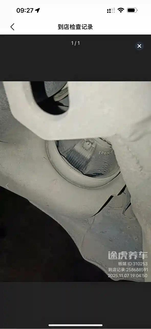

只要开车 感觉中控台里面或者中控前方就会有那种塑料摩擦 咯吱咯吱的声音 ,可以说随时都有这个声音。这个会不会是下摆臂胶套老化的原因

如果是装后台的前方的话,那么你检查一下,看是不是下摆臂胶套老化,还有这个,中控台里面是不是有的地方没有固定好?建议你找个专业一点的师傅,帮你判断一下

可以在车外听听声音,如果车外也有的话那可能跟下摆臂有关系

不是胶套老化的原因。应该是中控台内部的塑料卡扣松动导致行驶过程中触碰发出响声

下摆臂胶套老化异响多来自底盘过坎哐当晃动声,不会出现中控咯吱摩擦声。大概率是中控内饰板卡扣松动、塑料件受热形变互相摩擦,颠簸路段会持续出现,可按压中控面板排查异响点位。
