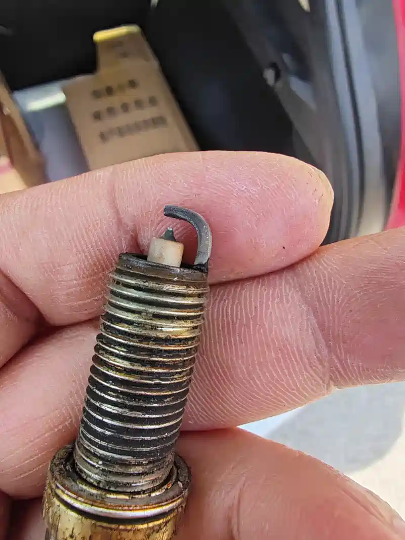

问 各位老板 火花塞拆下来这样还能用不?

各位老板  火花塞拆下来这样还能用不?

你的气门室盖漏吗? 可能稍微有一点烧机油 更多的是你要么就是长期拥堵路况,要么就是短途用车居多 导致的燃烧不充分,引发的螺纹上有黑色物质 都能用吗?只要点火没问题,其实都能用 无非是效率问题

可以的,留做备用还是可以的,性能没那么好而已。

不建议使用!已经有油脂了!使用影响发动机,换新的使用,价格也不贵!

市区拥堵路况,你最好使用电装5度热值火嘴,适合市区拥堵路段,不易积碳;这个ngk的热值是7度,散热比原厂的要块,适合高速激烈驾驶,低速拥堵路段就是容易积碳。

能用,电极间隙几乎没变大

间隙太大了,调整一下间隙还能用些时间,
