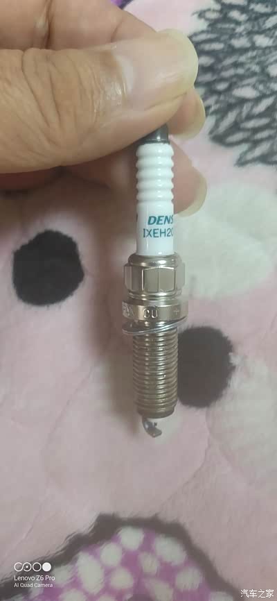

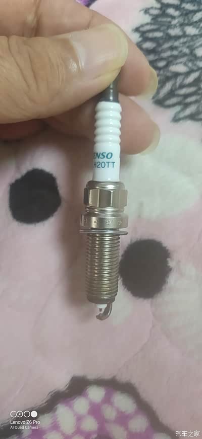

这套是卖车之前替换下来的 20TT
我路况特别好 80% 省国道 20%市区
HR11 油耗会比20TT 城市拥堵 省一些
20TT  比 HR11 会费一些油,城市拥堵较比HR11更容易产生 积碳
HR11 的热值 和原车的一样,但是是双针点火,比原厂原车的i电极点更耐烧,一般 10万公里可以换一次
20TT 也是双针电极,但是热值比 HR11高一度,更适合大脚油门,顺畅的长距离路况,也是10万一换
但我是20TT 长距离,小长途 200~800公里之间 ,配合 30油 ,动力与顺畅度配合的更好
所以你根据自己的需求选吧
80% 城区多如果配合 20油 就 HR11
70% 省国道配合30 油,就选 20TT
为啥 70% 省国道选 20TT ,因为 你那 30% 的市区积碳 ,经过 70% 的省国道,就烧掉了

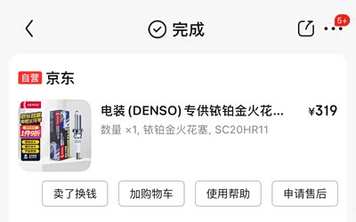

之前换的这个
08-30 20:48 来自新疆 回复

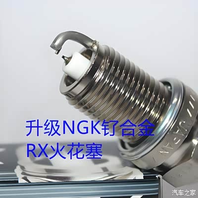

我的杰德 换了 NGK 钌金的 RX 准备 15万一换
