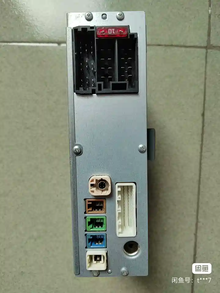

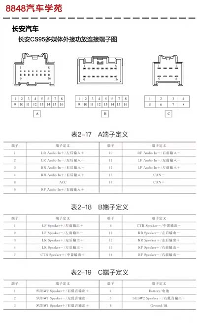

问 CS95娱乐主机和外置功放的接线定义,谁知道怎么接?求教大神! 删除 推荐精华 置顶 取消置顶 关闭回复 打开回复 推荐编辑 楼主禁言 移动帖子 重置头像 操作记录 成都车友6616525 0浏览 · 2024-11-28 22:58· 发布于四川 请教cs95娱乐主机和外置功放的接线定义,网上到处都收不到。 举报 打开汽车之家 阅读体验更好 相关问题 更多 问谁知道95微信群 0回答 问火花塞?? 0回答 问密封 0回答 问氧传感器?? 0回答 问车机系统升级出现问题 0回答 问机油 0回答 全部回复 只看楼主 夜静下来SLC 关禁闭 已屏蔽 绅宝D50 长安CS95娱乐主机和外置功放的接线定义及连接方法对于确保音响系统的正常运行至关重要。以下是根据搜索结果整理的相关信息:接线定义CAN+:红色线,接图片插头上面左边第一条线。CAN-:黑色线,接图片插头下面左边第一条线。连接方法电源线:最好选用三芯电缆,双层胶皮保护。正极接到主机的供电正极线,地线也一样。另外一条接到主机控制输出REM或者ACC。喇叭线:使用双头莲花线连接主机和功放。注意事项确保所有线路连接牢固,避免短路,以免造成设备损坏或安全隐患。在进行任何接线操作前,请确保车辆熄火并断开电源。如果不确定如何操作,建议寻求专业人员的帮助。通过遵循上述步骤和注意事项,您可以确保长安CS95娱乐主机和外置功放的正确连接,从而获得最佳的音响体验。如果您在连接过程中遇到任何问题,建议咨询专业的汽车音响技术人员或服务中心。 2024-11-28 23:26 来自江苏 回复 沙发 屏蔽此人 举报 删除 取消删除 禁言 重置头像 共有条对话 > 赣州车友9369075 关禁闭 已屏蔽 我买了下面那个功放,现在装在55p车上用 2025-04-02 05:03 来自江西 回复 板凳 屏蔽此人 举报 删除 取消删除 禁言 重置头像 共有条对话 > 赣州车友9369075 关禁闭 已屏蔽 这个是尾插定义图 2025-04-02 05:04 来自江西 回复 地板 屏蔽此人 举报 删除 取消删除 禁言 重置头像 共有条对话 > 还想在主楼增加内容?点击续写主楼内容 登录 参与更多互动 发表回复 打开App,查看更多评论 首 页 上一页 下一页 末 页 跳 转 取 消 还想在主楼增加内容?点击续写主楼内容 登录 参与更多互动 系统故障 发表回复 图片最多上传9张 微信好友 微信朋友圈 新浪微博 QQ好友 QQ空间 取消 相关推荐 加载中
