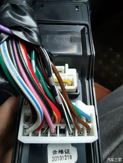

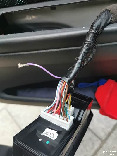

问 求教利亚纳A6的大佬,如何解除车门自动落锁功能。 删除 推荐精华 置顶 取消置顶 关闭回复 打开回复 推荐编辑 楼主禁言 移动帖子 重置头像 操作记录 aaa9816 0浏览 · 2025-01-18 11:42· 发布于广东 求教利亚纳A6的大佬,如何解除车门自动落锁功能。行车不明原因自动落锁异响,需要关闭这个功能。 举报 打开汽车之家 阅读体验更好 相关问题 更多 问利亚纳A6起步问题 0回答 问这个配件叫什么? 0回答 问车窗开关主控 0回答 问变速箱油有必要换吗? 0回答 问求教利亚纳牌照灯 0回答 问车窗主控开关。 0回答 全部回复 只看楼主 雨后阳光880315 关禁闭 已屏蔽 五菱宏光 利亚纳A6解除自动落锁功能,可先挂P挡、通电、四门关闭,按下解锁键并保持6秒,仪表内危险指示灯闪动2次,重复操作,箭头警示灯闪动一次即可解除。 2025-01-18 11:46 来自山东 回复 沙发 屏蔽此人 举报 删除 取消删除 禁言 重置头像 共有条对话 > adriadu 关禁闭 已屏蔽 小问题,主驾门框那有个小黑按钮,车门关注以后接触不到位,让电脑认为你车门没关注。调整一下车门锁扣即可 2025-01-18 12:16 来自河北 回复 板凳 屏蔽此人 举报 删除 取消删除 禁言 重置头像 共有条对话 > aaa9816 楼主 关禁闭 已屏蔽 利亚纳A6 今天 找朋友研究了半天终解决了,把插头的那条紫线拆出来,自动落锁功能解除了,不会再哒哒响了。 2025-01-19 18:25 来自广东 回复 地板 举报 删除 取消删除 禁言 重置头像 共有条对话 > 还想在主楼增加内容?点击续写主楼内容 登录 参与更多互动 发表回复 打开App,查看更多评论 首 页 上一页 下一页 末 页 跳 转 取 消 还想在主楼增加内容?点击续写主楼内容 登录 参与更多互动 系统故障 发表回复 图片最多上传9张 微信好友 微信朋友圈 新浪微博 QQ好友 QQ空间 取消 相关推荐 加载中
