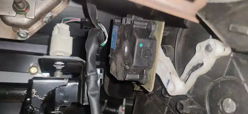

问 谁换过空调冷热翻板电机?空调制冷出风忽冷忽热, 删除 推荐精华 置顶 取消置顶 关闭回复 打开回复 推荐编辑 楼主禁言 移动帖子 重置头像 操作记录 angelboyhappy 0浏览 · 2023-02-22 17:28· 发布于河北 就是主驾驶油门刹车上面,这个可以直接换吗,还是得大拆 举报 打开汽车之家 阅读体验更好 相关问题 更多 问求教利亚纳牌照灯 0回答 问行驶中发动机动力缺失 0回答 问车内噪音大怎么解决 0回答 问车窗主控开关。 0回答 问利亚纳变速箱和发动机 0回答 问变速箱油有必要换吗? 0回答 全部回复 只看楼主 佛山车友7119435 关禁闭 已屏蔽 可以直接换,前几年在4s店免费换过一次,看见师傅就拆了三个螺丝,直接装个新的 2023-02-22 21:30 来自广东 回复 沙发 屏蔽此人 举报 删除 取消删除 禁言 重置头像 共有条对话 > 利亚纳A614理想 关禁闭 已屏蔽 利亚纳A6 不好拆,别扭的很,虽然就三颗螺丝 2023-03-11 12:26 来自湖北 回复 板凳 屏蔽此人 举报 删除 取消删除 禁言 重置头像 共有条对话 > 颓废败败 关禁闭 已屏蔽 凯越 我今天去定的件,200+,还没换,不用大拆,应该就在油门上面。 2023-04-05 21:31 来自河北 回复 地板 屏蔽此人 举报 删除 取消删除 禁言 重置头像 共有条对话 > 慈溪第一辆 关禁闭 已屏蔽 利亚纳A6 只是不好拆,买的拆车件100块 2023-04-12 19:49 来自浙江 回复 屏蔽此人 举报 删除 取消删除 禁言 重置头像 共有条对话 > 颓废败败 关禁闭 已屏蔽 凯越 我换了,240算工时,其实自己动手能力稍微强一些就可以换的,就是拆装麻烦。没有技术含量 2023-04-16 17:40 来自河北 回复 屏蔽此人 举报 删除 取消删除 禁言 重置头像 共有条对话 > 还想在主楼增加内容?点击续写主楼内容 登录 参与更多互动 发表回复 打开App,查看更多评论 首 页 上一页 下一页 末 页 跳 转 取 消 还想在主楼增加内容?点击续写主楼内容 登录 参与更多互动 系统故障 发表回复 图片最多上传9张 微信好友 微信朋友圈 新浪微博 QQ好友 QQ空间 取消 相关推荐 加载中
