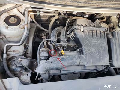

问 油门刚踩一点时有顿挫 删除 推荐精华 置顶 取消置顶 关闭回复 打开回复 推荐编辑 楼主禁言 移动帖子 重置头像 操作记录 岁月年华老 0浏览 · 2023-02-01 17:03· 发布于山东 16年的利亚纳,油门刚踩一点时有顿挫,怠速没问题,提起速了也没问题,火花塞和高压线圈都查了没问题。有那位大神给看看? 举报 打开汽车之家 阅读体验更好 相关问题 更多 问变速箱油有必要换吗? 0回答 问利亚纳A6起步问题 0回答 问14利亚纳后雨刮 0回答 问转速有点奇怪 0回答 问求教利亚纳牌照灯 0回答 问车窗主控开关。 0回答 全部回复 只看楼主 颓废败败 关禁闭 已屏蔽 凯越 如果起步的话看看机脚。我今天新换的,没有那种感觉了。 2023-02-01 19:25 来自河北 回复 沙发 屏蔽此人 举报 删除 取消删除 禁言 重置头像 共有条对话 > IronManSJP 关禁闭 已屏蔽 14年的车,也有这情况,不知道咋回事,也不是100%出现 2023-02-04 06:59 来自山东 回复 板凳 屏蔽此人 举报 删除 取消删除 禁言 重置头像 共有条对话 > 醒zhe做饿梦 关禁闭 已屏蔽 宝骏510 开了空调更严重 2023-02-05 18:14 来自广西 回复 地板 屏蔽此人 举报 删除 取消删除 禁言 重置头像 共有条对话 > Hrazi 关禁闭 已屏蔽 到手就是这样,二手车 2023-02-21 23:03 来自广东 回复 屏蔽此人 举报 删除 取消删除 禁言 重置头像 共有条对话 > Hrazi 关禁闭 已屏蔽 刚起步,一档一点点油门的时候,顿挫的不行 2023-02-21 23:03 来自广东 回复 屏蔽此人 举报 删除 取消删除 禁言 重置头像 共有条对话 > 首第锦收 关禁闭 已屏蔽 这个顿挫一档和二挡最明显 加一点点油门就顿挫的 车油门有同样毛病的吗 怎么解决了? 2023-03-07 07:34 来自河南 回复 屏蔽此人 举报 删除 取消删除 禁言 重置头像 共有条对话 > 岁月年华老 楼主 关禁闭 已屏蔽 顿挫的问题解决了,换了废气再循环EGR阀。用维修电脑查下车电脑,如果报了这个故障码,就是它的问题。现在纳纳又丝一般的顺滑起来了! 2023-03-14 22:49 来自山东 回复 举报 删除 取消删除 禁言 重置头像 共有条对话 > MichaelQ0518 关禁闭 已屏蔽 气门室盖上的PCV通风阀老化,开合不畅就会,换一个就好,建议换进口的(全黑色那种),进口的是膜片阀,车开起来顺很多。国产的是塑料的阀,用久了就会塑料受热变形老化,开合不畅 2024-02-06 12:16 来自广东 回复 屏蔽此人 举报 删除 取消删除 禁言 重置头像 共有条对话 > MichaelQ0518 关禁闭 已屏蔽 缸盖左侧的PCV阀老化,开合不灵敏了,换一个就没事 2024-07-06 20:35 来自广东 回复 屏蔽此人 举报 删除 取消删除 禁言 重置头像 共有条对话 > 和风513 关禁闭 已屏蔽 请问,15年的利亚纳,有顿挫。pcv阀在哪,是这个小东西么。 2024-09-07 09:46 来自河南 回复 屏蔽此人 举报 删除 取消删除 禁言 重置头像 共有条对话 > 和风513 关禁闭 已屏蔽 老大,网上有卖pcv阀的么,给个链接吧 2024-09-07 14:17 来自河南 回复 屏蔽此人 举报 删除 取消删除 禁言 重置头像 共有条对话 > 还想在主楼增加内容?点击续写主楼内容 登录 参与更多互动 发表回复 打开App,查看更多评论 首 页 上一页 下一页 末 页 跳 转 取 消 还想在主楼增加内容?点击续写主楼内容 登录 参与更多互动 系统故障 发表回复 图片最多上传9张 微信好友 微信朋友圈 新浪微博 QQ好友 QQ空间 取消 相关推荐 加载中
