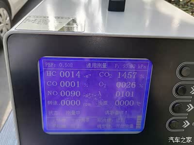

这是发动机燃烧工况不好,混合气浓度失准引起的失火抖动症状…
1.用解码器查看抖动时的动态数据流,看看失火频率;
2.测试发动机燃烧工况,看看混合气实际状态,通过数据进一步分析诊断,再对症维护。可以把测试数据发给我帮你看看(如下图)…
