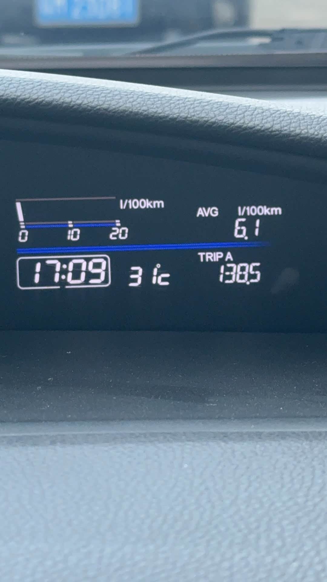

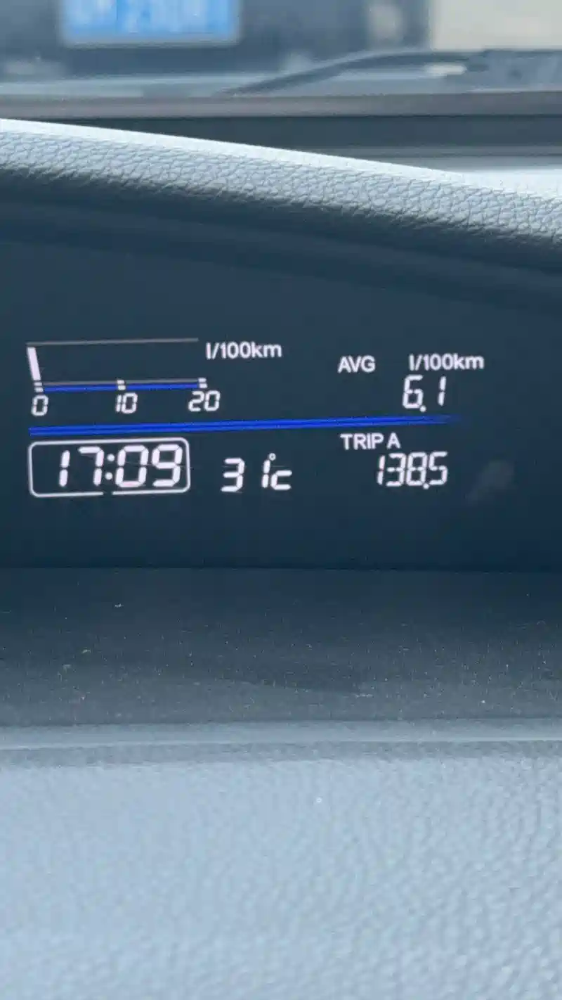

19年上牌的1.8+5AT,22万公里,跑高速比国道还耗油有车友知道是什么问题吗?

抛开路况说油耗都是没意义的,要遵循下坡路多,就省油,上坡路多就费油的原则。
如果同样的路况下高速匀速行驶一定是最佳的省油条件,跑高速最佳油耗时速在90~100km,超过110km之后,转速高了,油耗就也开始上升。
重庆的高速坡也多,上坡那一面我一般跑5.5~6.2,下坡那一段一般跑5.2~5.5。
楼主这个情况,站在花小钱做一些改善的出发点,可以用用燃油宝,改善一下喷油嘴的雾化和积碳的问题。有条件的时候,去4S洗洗节气门,都是会有一些作用的。

国道红绿灯少的话,能控制在60-80最经济时速,确实会更省油。
高速上开的快 风阻就大,比国道会费油一点

也许和最近一次保养加的机油有关,有的机油确实更适合市区。另外楼上讲的原因也有,高速长期100往上的速度,反而不省油。
