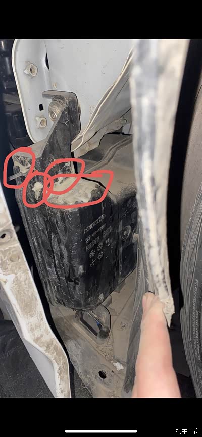

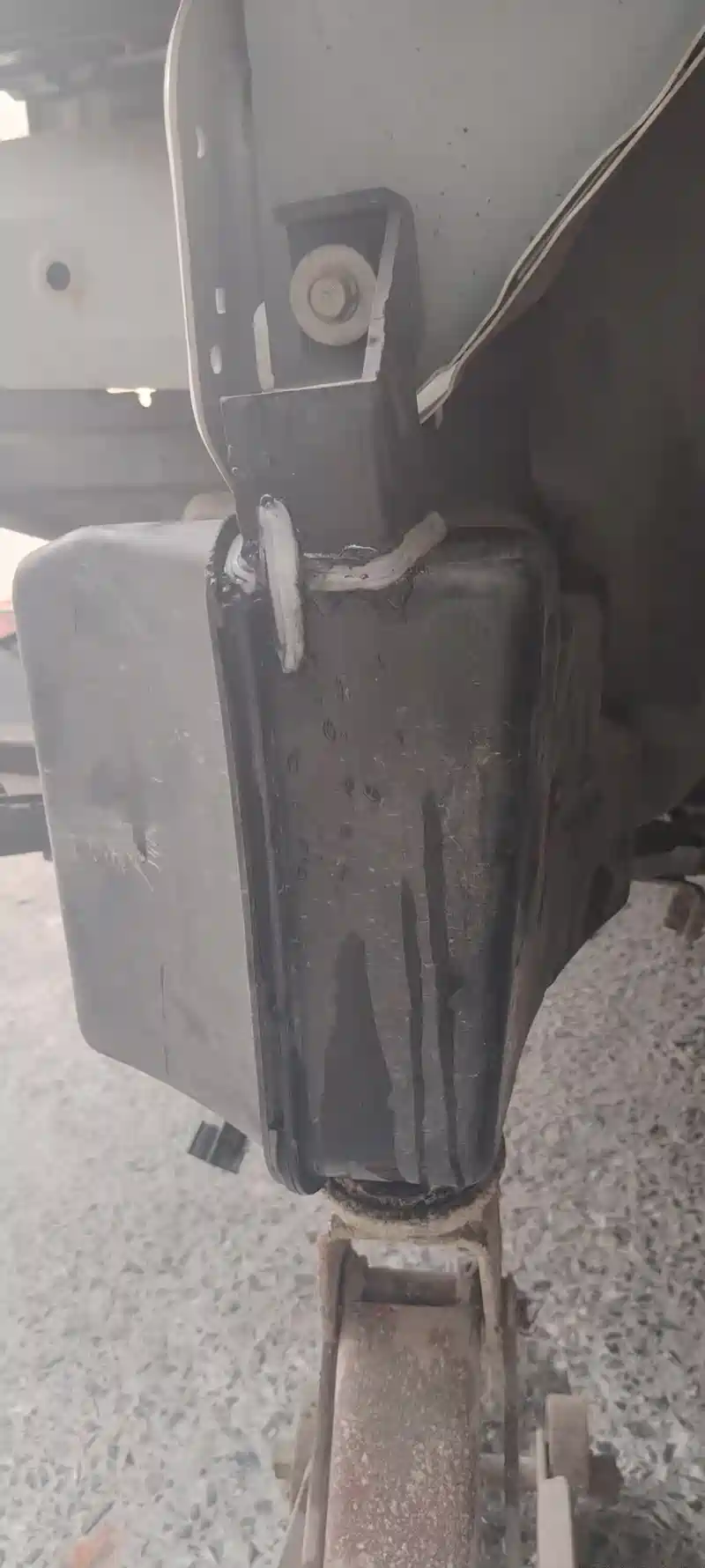

问 请教一下,这是什么部件? 删除 推荐精华 置顶 取消置顶 关闭回复 打开回复 推荐编辑 楼主禁言 移动帖子 重置头像 操作记录 niliren 0浏览 · 2025-05-25 19:20· 发布于江苏 如题 ,杰德左前轮旁。之前擦了一下前左保险杠,此处裂了。下方第一张图是粘修之后。不知道影响吗? 举报 打开汽车之家 阅读体验更好 相关问题 更多 问16款cvt 高配 0回答 问这样怎么修复? 0回答 问13款杰德刹车片 0回答 问仪表显示温度失准 0回答 问杰德的车哪里漏油了? 0回答 问像不像杰德? 0回答 全部回复 只看楼主 内蒙宏光老白 关禁闭 已屏蔽 五菱宏光S3 如果粘接密封好应该是不影响使用,但建议使用有柔性的胶粘(结构胶)接这样颠簸时不会出现断裂现象,如果想结实点也可以通过塑料焊接处理效果比较好。 05-25 19:28 回复 沙发 屏蔽此人 举报 删除 取消删除 禁言 重置头像 共有条对话 > 安徽车友wdp 关禁闭 已屏蔽 杰德 你这个和坏的位置一摸一样,我之前倒车打方向撞坏了,爪子掉了,用了扎带和胶粘上呢凑合用 05-25 20:49 来自安徽 回复 板凳 屏蔽此人 举报 删除 取消删除 禁言 重置头像 共有条对话 > 买辆小汽车吧 关禁闭 已屏蔽 看起来像是前轮内衬或者导流板,粘修后不影响日常使用,但高速可能会有风噪。如果裂痕不大,用AB胶补强就行。要是经常跑烂路,建议换新件,这个位置容易卷石子。 05-25 21:23 来自河北 回复 地板 屏蔽此人 举报 删除 取消删除 禁言 重置头像 共有条对话 > 餤餤煙愺菋 关禁闭 已屏蔽 进气消音壶 05-26 22:17 来自湖北 回复 屏蔽此人 举报 删除 取消删除 禁言 重置头像 共有条对话 > 珠海车友8068038 关禁闭 已屏蔽 就是这个东西,是一个总成可以拆分。我换过 06-11 15:47 来自广东 回复 屏蔽此人 举报 删除 取消删除 禁言 重置头像 共有条对话 > 大山8899 关禁闭 已屏蔽 杰德 头一次看见这东西 06-12 07:53 来自山东 回复 屏蔽此人 举报 删除 取消删除 禁言 重置头像 共有条对话 > 还想在主楼增加内容?点击续写主楼内容 登录 参与更多互动 发表回复 打开App,查看更多评论 首 页 上一页 下一页 末 页 跳 转 取 消 还想在主楼增加内容?点击续写主楼内容 登录 参与更多互动 系统故障 发表回复 图片最多上传9张 微信好友 微信朋友圈 新浪微博 QQ好友 QQ空间 取消 相关推荐 加载中
