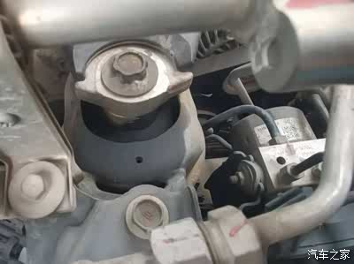

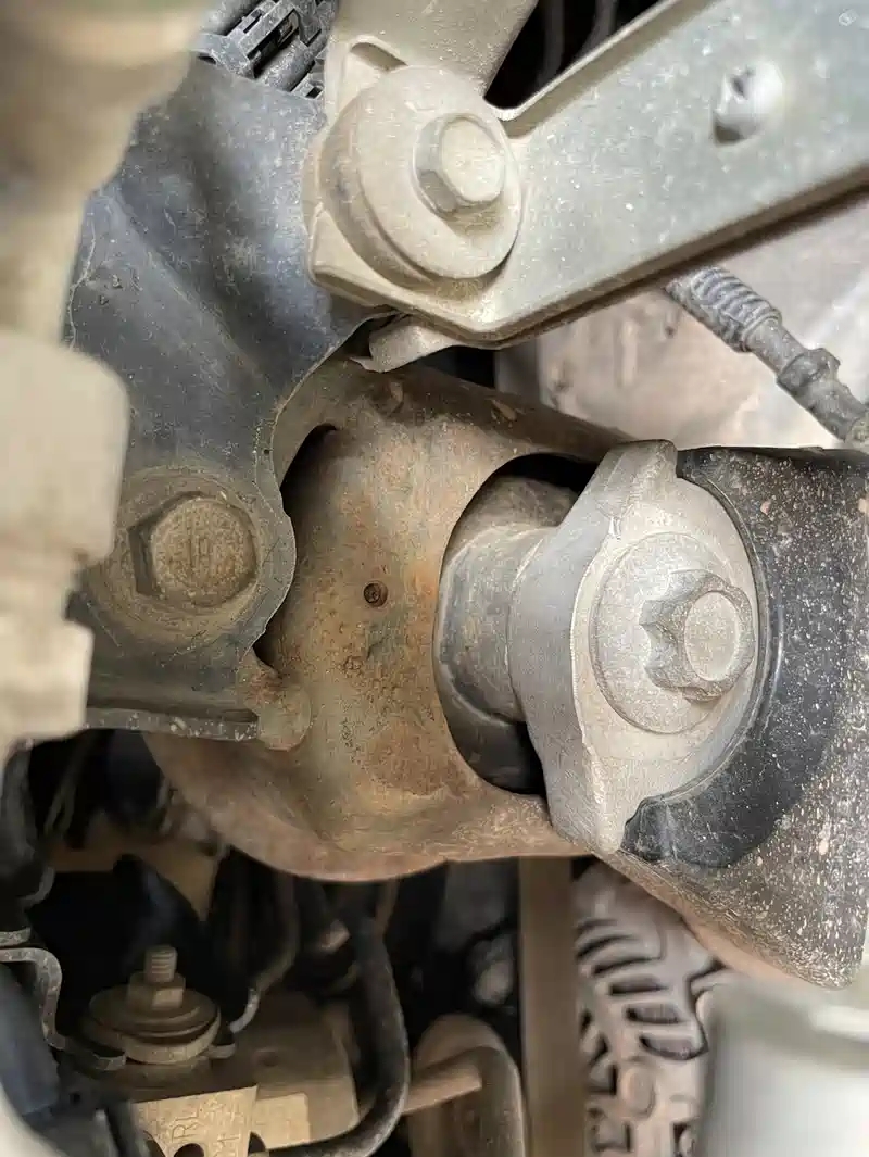

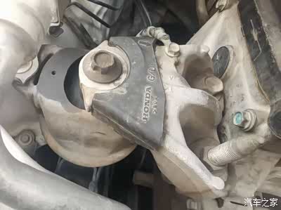

问 机脚胶问题求科普 删除 推荐精华 置顶 取消置顶 关闭回复 打开回复 推荐编辑 楼主禁言 移动帖子 重置头像 操作记录 研究僧1015 0浏览 · 2024-08-16 12:01· 发布于广西 如题,这样的机脚胶属于下沉严重了没?就感觉车在跑高速上松(踩)油门刹那有轻微顿挫,其它都正常(包括启动、怠速),像图里的机脚胶需不需要更换(能不能解决高速的顿挫问题) 举报 打开汽车之家 阅读体验更好 相关问题 更多 问仪表坏了去哪里修 0回答 问前减震有点异响 0回答 问像不像杰德? 0回答 问无钥匙进入系统指示灯 0回答 问杰德开空调抖动厉害 0回答 问杰德前挡雨刮位置 0回答 全部回复 只看楼主 研究僧1015 楼主 关禁闭 已屏蔽 图片侧卧了,各位看官手机横过来看哈 2024-08-16 12:02 来自广西 回复 沙发 举报 删除 取消删除 禁言 重置头像 共有条对话 > 顺德车友123123 关禁闭 已屏蔽 一定要换原厂的,淘宝搜名驱车品帮到你 2024-08-16 13:06 来自广东 回复 板凳 屏蔽此人 举报 删除 取消删除 禁言 重置头像 共有条对话 > 林宝拉法 关禁闭 已屏蔽 这个玩意原厂550一个 不含拆装费 外面 。我23年再我同学店换了品牌3件套感觉还行。 2024-08-16 15:09 来自广东 回复 地板 屏蔽此人 举报 删除 取消删除 禁言 重置头像 共有条对话 > caoyaxin_21954 关禁闭 已屏蔽 奔奔MINI 我就换的最便宜的,好像是280元,再坏了再换呗,又不贵老用新的,两个都比一个原厂的便宜,使用时间差不多 2024-08-16 15:47 来自河北 回复 屏蔽此人 举报 删除 取消删除 禁言 重置头像 共有条对话 > dfs23 关禁闭 已屏蔽 描述的顿挫不像是机脚胶的问题 2024-08-17 10:11 来自广东 回复 屏蔽此人 举报 删除 取消删除 禁言 重置头像 共有条对话 > 饮风而醉x 关禁闭 已屏蔽 杰德 缝隙低于一厘米就要换了 2024-08-18 00:00 来自江西 回复 屏蔽此人 举报 删除 取消删除 禁言 重置头像 共有条对话 > Freddy龙 关禁闭 已屏蔽 爱唯欧 你这个机脚胶明显下沉了,机脚胶下沉之后,会导致抖动增加,或者引起共振。我的机脚大概下沉了不到1cm,刚买的一套3个机脚,准备一起更换,你这个比我的下沉更严重。 2024-08-21 09:28 来自重庆 回复 屏蔽此人 举报 删除 取消删除 禁言 重置头像 共有条对话 > LanPri1ex 关禁闭 已屏蔽 飞度 怎么锈成这样的 2024-09-21 13:09 来自广东 回复 屏蔽此人 举报 删除 取消删除 禁言 重置头像 共有条对话 > 深圳车友9671935 关禁闭 已屏蔽 我这个也下沉了 03-18 18:45 来自四川 回复 屏蔽此人 举报 删除 取消删除 禁言 重置头像 共有条对话 > 还想在主楼增加内容?点击续写主楼内容 登录 参与更多互动 发表回复 打开App,查看更多评论 首 页 上一页 下一页 末 页 跳 转 取 消 还想在主楼增加内容?点击续写主楼内容 登录 参与更多互动 系统故障 发表回复 图片最多上传9张 微信好友 微信朋友圈 新浪微博 QQ好友 QQ空间 取消 相关推荐 加载中
