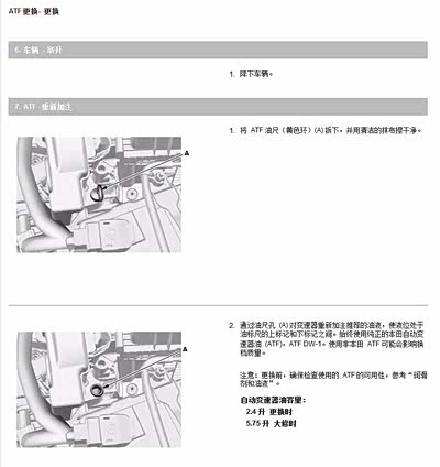

问问大家,17款1.8加5at,换变速箱油需要拆油底壳吗?上次重力换过一次,马上又要换了。

5AT不需要拆油底壳,跟放机油一样,放掉之后再从上面的孔灌进去就好。变速箱油滤芯也是外置的。

5AT没油底壳,重力换就的拉,2.5升油

说明书上写重力加注2.4L

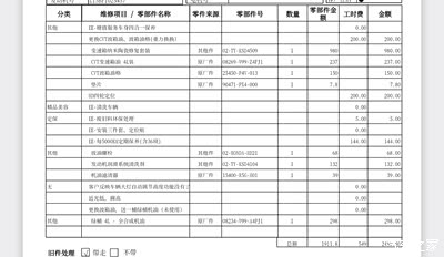

    我CVT前几天刚在4S换了变速箱油 1500多块。售后人员说终身不用拆油底壳。
