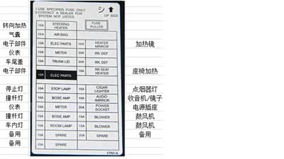

问 点烟器没电怎么办 删除 推荐精华 置顶 取消置顶 关闭回复 打开回复 推荐编辑 楼主禁言 移动帖子 重置头像 操作记录 Stevenking88 0浏览 · 2020-12-13 10:42 点烟器从来不用,今天搞了个车载充,插上去竟然不良,插后面的就可以,那是不是档把旁边的就是坏的?怎么检查维修 举报 打开汽车之家 阅读体验更好 相关问题 更多 问英菲尼迪Q70 0回答 问怠速振动 0回答 问Q70电瓶寿命提醒 0回答 问收m25奢华 0回答 问空调界面不自动隐藏了 0回答 全部回复 只看楼主 xuelian198712 关禁闭 已屏蔽 帝豪 点烟器没电,基本上就是点烟器保险丝烧了或者是线路的问题导致的,去检查一下。 2020-12-13 10:44 回复 沙发 屏蔽此人 举报 删除 取消删除 禁言 重置头像 共有条对话 > Stevenking88 楼主 关禁闭 已屏蔽 保险丝在哪?那个从来没用过也会坏?两年的车字 2020-12-13 10:46 回复 板凳 举报 删除 取消删除 禁言 重置头像 共有条对话 > 跳舞生蚝 关禁闭 已屏蔽 这个没电的过,应该检查这个保险是还有这个啊点烟器插口有没有损坏的亲? 2020-12-13 10:46 回复 地板 屏蔽此人 举报 删除 取消删除 禁言 重置头像 共有条对话 > 首都痞子 关禁闭 已屏蔽 你把里面的拨片,用绝缘的东西戳下,关注我,拉你入群 2020-12-13 12:39 回复 屏蔽此人 举报 删除 取消删除 禁言 重置头像 共有条对话 > 珠海小拳拳 关禁闭 已屏蔽 英菲尼迪Q70 保险丝烧了,在脚刹上面,有保险丝盒子, 借用一个坛友的图,找到点烟器,拔掉保险丝,换上新的,一般在那三个备用位置有新的保险丝备用的 2020-12-13 21:03 回复 屏蔽此人 举报 删除 取消删除 禁言 重置头像 共有条对话 > 还想在主楼增加内容?点击续写主楼内容 登录 参与更多互动 发表回复 打开App,查看更多评论 首 页 上一页 下一页 末 页 跳 转 取 消 还想在主楼增加内容?点击续写主楼内容 登录 参与更多互动 系统故障 发表回复 图片最多上传9张 微信好友 微信朋友圈 新浪微博 QQ好友 QQ空间 取消 相关推荐 加载中
