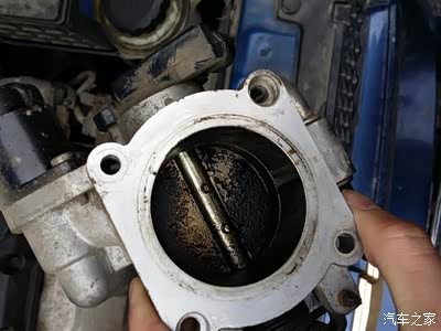

一周前在一修理店花了200洗了个节气门,完事儿怠速比以前还不稳,开空调怠速直奔1200,换挡顿挫感强,松油门时顿挫,低速刹车往前窜,D档等红灯时,踩着刹车车有往前窜的现象。求助这是咋回事儿,

清洗节气门后,不重新匹配最直接的表现就是会出现怠速高,怠速自提速,有的发动机会提速到1500r/min甚至更高,油耗高,排放超标,加速时排气管冒黑烟。
美国和日本的发动机清洗节气门后,不需要重新匹配,只需要将蓄电池负极断开1rain使控制单元失去残存记忆,即可恢复正常。
菲亚特车系把点火开关旋转到0N位,停留110s,关闭点火开关,再重新打开点火开关,并起动发动机,即可完成e5a48de588b6e799bee5baa6e79fa5e98***623539节气门位置传感器的自适应。
起动发动机12次以上,每次不要起动着,起动后立即关闭,也可以完成捷达车节气门位置传感器设定。
电子节气门一旦被灰尘污染严重,就会导致发动机怠速不稳,尾气排放超标,严重时还会出现怠速熄火,但中高速时运转平稳。
电子节气门系统中若有一个电位计失效退出,系统会自动转入紧急操作状态,最高车速被限制在120km/h。
雪铁龙车系爱丽舍电子节气门进行初始化设定将点火开关置于M位保持30s,此期间不得踩加速踏板。关闭点火开关15s,拔出钥匙,即可完成电子节气门设定。
马自达6电子节气门进行重新设定。断开蓄电池负极5s后,重新装复。打开点火开关至0N位,加速踏板踩到底保持5s后放开。关闭点火开关,然后重新起动,检查放松加速踏板后发动机转速可正常下降,即完成电子节气门设定。
第一,怠速阀过脏,没有彻底清洗干净;
第二,可能清洗过程中,残留的清洗剂太多,还没有完全燃烧掉;
第三,节气门体密封不良引起;
第四,没有重新执行电脑数据匹配。建议到维修店检查处理。

试试手动节气门匹配

手动匹配下节气门吧,我之前洗过一次也是开空调的时候不稳定。按照网上的方法多试几次会成功的,楼上有图

Q70L清洗节气门后要重新用电脑匹配数据

此法无论对日产老天籁的VQ-DR和Q70L的VQ-HR都有效。关键注意两点:1、是用油门踏板不是刹车踏板+2、注意中间间隔7秒的时间长度准确性,可用秒表计时。+看到MIL闪烁你就成功了!

    按照您的方法 成功了,可还是开空调的时候怠速高,1000转以上,还有别的原因嘛,4S店又重新洗了节气门还是不行,说要查电路和电脑了,要好几天,
