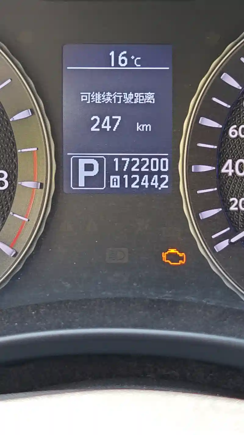

中招0720,但是有个问题请教车友们,前一天在外地变速箱报警亮了,去当地维修店排查,测出来是0720,只能升档到三挡,当地不能维修,只能省道四五十码开回来,回到省城之后,故障码还亮,但是换挡却没有任何问题了,这种情况各位遇到过吗?维修店的意思是换变速箱油,消故障码,等下次出现再维修,不知各位车友可遇到类似问题

换挡没问题就是说可能开到7档高速是吗?

英菲尼迪Q70
9万多km的时候中招了的

领克01
通病,搜英菲尼迪0720维修方案,基本上换板子

马自达6
17W才出,够久的
我12W出的,换电脑版阀体一套

飞度
12万公里 换挡没有任何感觉

我的M25,13年多了,变速箱从来没有问题

换吧,修也可以,

直接换地全新阀。
