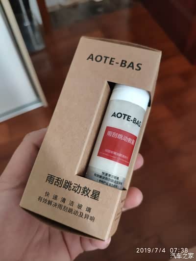

上下刮都响,必须洗玻璃(一定要用研磨类清洁剂),下图推荐,不便宜,但超级有用;只是向上响,就调一下雨刮臂角度。
东莞车友7073681 关禁闭 已屏蔽
处理干净玻璃,而且要研磨类清洁剂才行。tb收aotebas雨刮跳动救星,专门处理这毛病
