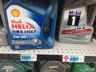

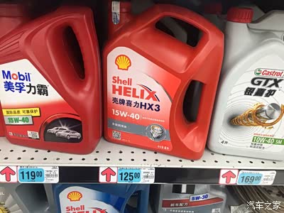

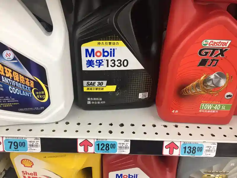

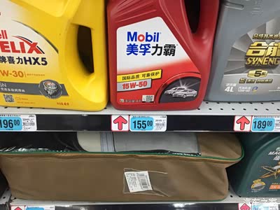

我是新手,马上要保养了,想自己买去省钱,今天逛超市看到的,傻傻分不清,请教老司机这里有适合用的吗

这是沃尔玛的机油吧 美孚1

我发现一个严肃的问题 都说凌派适合30的机油 可市面上好多都是40的机油

这是沃尔玛的机油吧 美孚1
大润发,你推荐的刚好最贵

您好,超市里机油价格都会略贵一些。凌派是自然吸气发动机,对机油要求并不太高。您选择机油黏度5w-30或者0w-20的都可以,差别并不太大。一般超市里后者很少,如果单纯为了省钱,刚才照片里那个黄壳是5w-30的吧?选它就行了。

看说明书 ,标号应该是5w30的最合适,20的机油就别说了,说明书上都说了,旨在提高燃油经济性。

如果都是正品机油,而且楼主不太顾虑价格的话,建议选439的银美孚1号(5W-30),个人觉得这个粘度也刚刚好!
