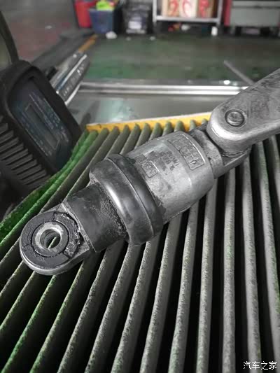

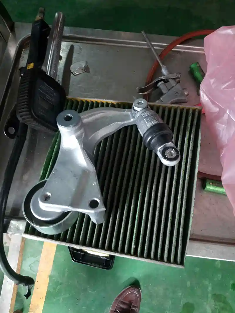

广汽本田凌派发动机有明显剁菜声异响
1.买回来第2天就在发动机发动机怠速情况下有明显哒啦哒啦异响声音,更换皮带张紧轮后异响依然存在,后面多次去4S店反应情况,又更换皮带张紧器总成异响依然存在,也把异响录音给了4S店,厂家和4S店承认又异响要更换发动机里面摇臂,我不同意维修要求更换发动机总成。2:行驶2万公里就出现哆哆哆哆800-1500转最明显。为能在驾驶舱内听到明显的哆哆哆哆的声音,类似柴油发电机的声音,我已无数次联系厂家和4S店,

      广汽本田凌派发动机有明显剁菜声异响1.买回来第2天就在发动机发动机怠速情况下有明显哒啦哒啦异响声音,更换皮带张紧轮后异响依然存在,后面多次去4S店反应情况,又更换皮带张紧器总成异响依然存在,也把异响录音给了4S店,厂家和4S店承认又异响要更换发动机里面摇臂,我不同意维修要求更换发动机总成。2:行驶2万公里就出现哆哆哆哆800-1500转最明显。为能在驾驶舱内听到明显的哆哆哆哆的声音,类似柴油发电机的声音,我已无数次联系厂家和4S店,
      优酷视频里取对比下,哒哒哒在发动机上部,一般是汽门间隙的声音,我的也有,丰田发动机也有,没关系的。起亚的发动机很安静,没这声音。哆哆哆,像剁菜板,在发动机中下部要当心,曲轴大瓦间隙过大的撞击声,判断方法,拉紧手刹,开大灯远光,开空调,挂倒档,轻踩油门,让发动机背上大的负荷,听声音会不会变大 ,如大了,就是剁菜声。好像本田的处理流程是,1紧大瓦罗丝2跟换加厚的大瓦。
