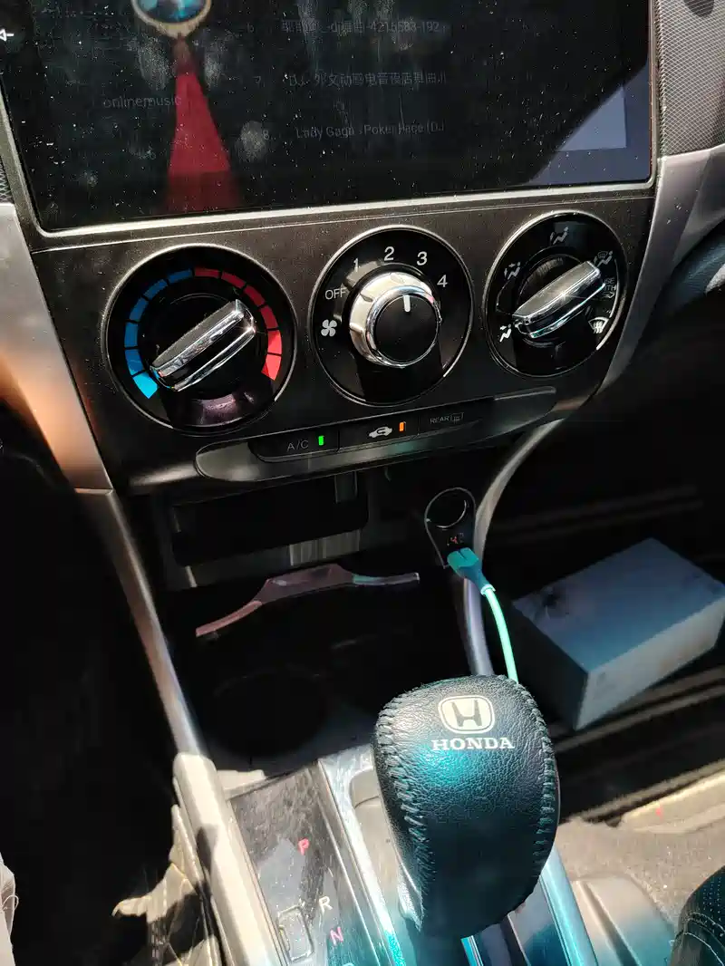

中午空调不凉咋回事啊。温度最低也没用有谁知道说下

先确认AC灯亮着,调成内循环。中午暴晒后制冷差,先开窗散热气。可以先冲洗车头的冷凝器。要是效果依旧不行,去修理厂检查冷媒够不够,凌派也容易出现压缩机出力不足的情况,早点检测省心。

是不是缺氟了,可以找个维修店检测一下,再保压看看是否有漏点。

热天,车辆跑起来会凉一些。

这天 40度这不跑起来 空调凉不下来.所以还是电车好. 电动机驱动压缩机就没这个问题了
