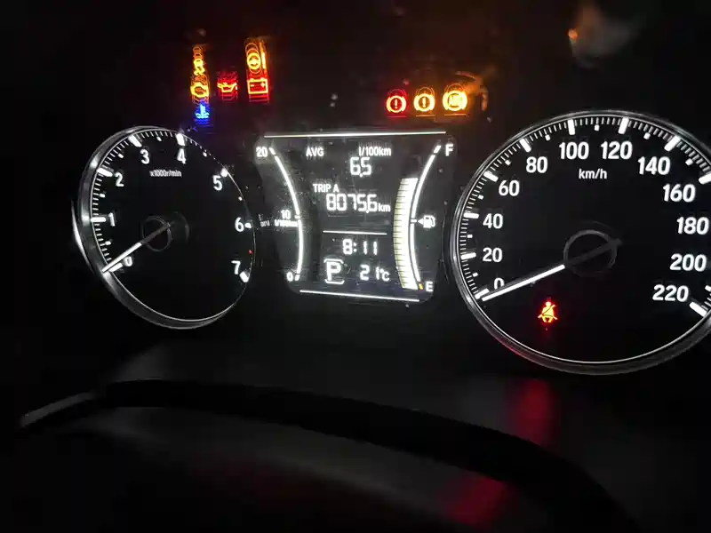

问 车辆打不着火了 删除 推荐精华 置顶 取消置顶 关闭回复 打开回复 推荐编辑 楼主禁言 移动帖子 重置头像 操作记录 OK来咯天咯哦我 0浏览 · 2026-05-08 21:26· 发布于浙江 19年的本田凌派,行驶了6.4万公里了!正常的工作日上下班通勤30公里左右,从来没有长时间停过,昨天好好的,今天发现按一键启动,车辆能通电,就是打不着我,车机屏幕能亮,大灯也能正常开,请问是什么原因 举报 打开汽车之家 阅读体验更好 相关问题 更多 问车机插座问题 0回答 问正时皮带一般多久更换 0回答 问凌派前盖补漆 0回答 问清洗节气门咨询 0回答 问油耗下不去怎么办? 0回答 问时间调整该咋办? 0回答 全部回复 只看楼主 zqmymf 关禁闭 已屏蔽 瑞虎8 车辆 能通电但无法启动 ,且车机屏幕和大灯能正常工作,可能原因是,电瓶电量不足或老化,2019年的车,已经用了7年,电瓶的正常寿命就是3-5年。测量电瓶电压,正常值应在 12V以上 ,启动时电压应高于 9V 。如果电压过低,尝试充电或更换电瓶。车机、大灯这些设备只需要几安电流就能工作。未踩下制动踏板,本田的一键启动必须踩住刹车才能启动发动机。如果只是按下按钮而未踩刹车,车辆只会通电而不会启动。还有可能是挡位传感器信号异常或者一键启动按钮故障。如果钥匙芯片没电或感应不到,仪表会有绿色钥匙灯闪烁,车辆也会拒绝启动。 05-08 22:33 回复 沙发 屏蔽此人 举报 删除 取消删除 禁言 重置头像 共有条对话 > 茂名幕后煮S人 关禁闭 已屏蔽 换蓄电池就行 05-09 08:28 来自广东 回复 板凳 屏蔽此人 举报 删除 取消删除 禁言 重置头像 共有条对话 > 小牛王1 关禁闭 已屏蔽 通电亮灯却无法启动,大概率是电瓶电压不足亏电,其次是启动马达故障、曲轴传感器异常或是防盗系统偶发锁止,6.4万公里属于高发阶段。 05-09 09:39 来自吉林 回复 地板 屏蔽此人 举报 删除 取消删除 禁言 重置头像 共有条对话 > 北京车友8838255 关禁闭 已屏蔽 1正时皮带 2 启动机碳刷3发电机 这是凌派常见通病,你需要排查 就是电瓶线松动也会导致无法启动 05-09 15:32 回复 屏蔽此人 举报 删除 取消删除 禁言 重置头像 共有条对话 > 还想在主楼增加内容?点击续写主楼内容 登录 参与更多互动 发表回复 打开App,查看更多评论 首 页 上一页 下一页 末 页 跳 转 取 消 还想在主楼增加内容?点击续写主楼内容 登录 参与更多互动 系统故障 发表回复 图片最多上传9张 微信好友 微信朋友圈 新浪微博 QQ好友 QQ空间 取消 相关推荐 加载中
