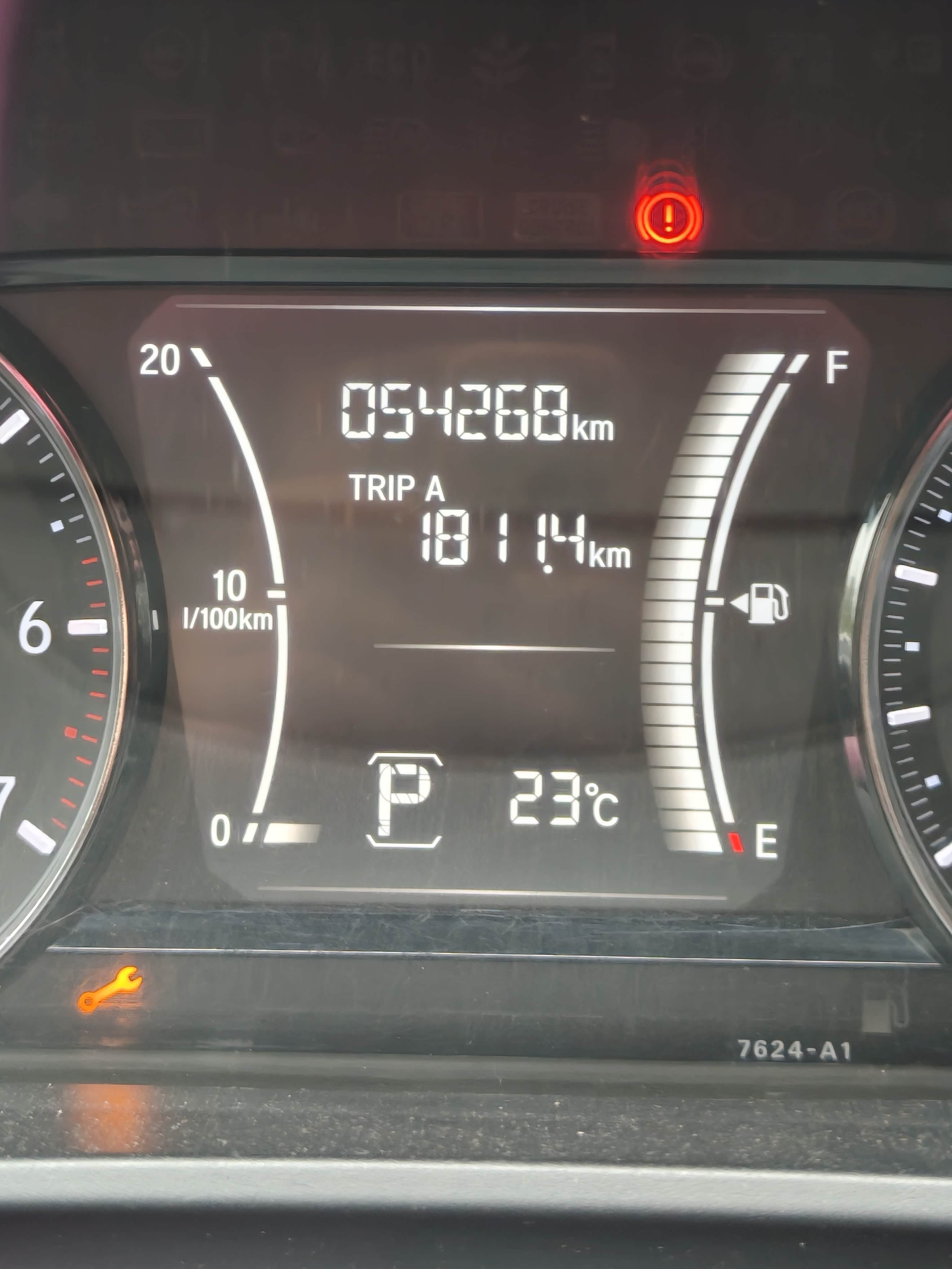

凌派19款,目前开了54000公里左右,这两三年发动机灯每年都至少亮一次,消灯了继续开又不会马上再亮。店家怀疑是正时皮带老化,堵塞机油滤芯导致涡轮增压器出问题,所以发动机灯亮,建议更换正时皮带。加人工费合计2000多,感觉有点贵。但是看公里数目前好像还没到更换的时候,有点不想超前消费。不知道到底什么情况下才要更换,更换一般花多少钱?

19款凌派正时皮带官方要求10年或20万公里换,你才5万多公里,完全不用提前换。
发动机灯亮不是皮带问题,别被忽悠了。先去查故障码,看是不是传感器、积碳这些小问题,2000多换皮带纯属花冤枉钱

正时皮带一般8-9万公里更换,发动机故障码出现的原因很多,一般是油品不好所致,加一箱高标号的汽油跑跑高速再观察观察,也不排除节气门、电磁阀、传感器问题,建议用电脑检测故障原因并排除故障码。

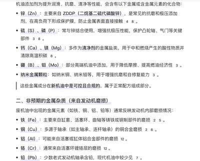

这个不好说,原设计公司 设计团队,设计寿命是免维护与发动机同寿, 国内通用别克甚至一些国产品牌发动机也在用 却没什么大问题,福特海外部分地区召回给更换链条和导轨,所以看出来 这玩意比用链条没有复杂昂贵的导轨至少一台发动机省三千多零件 正时链条和导轨零件就七千多不含工时费,而皮带皮带轮才六百块。英国本田工程师在英国本田破产后说本田正时皮带轮加工精度有问题(不一定) 也有说油泡皮带的发动机千万不要使用ECO绿叶按钮 会导致皮带磨损(不一定) 建议不要使用起停,起停肯定加速正时机构冲击磨损(一定) 最重要的是机油,除了本田原厂机油,只能使用ACEA C系列机油 C1234567 这些信号,机油包含任何 金属成分的添加剂 例如 什么钼护 钛流体 这样名字的 尤其普通全合成机油 很多都有金属盐成分,所以除了原厂必须要ACEA C 你发动机 机油盖上有印刻 ACEA C2 是C标准5w30 的意思 c3 c5 c6c7 的0w20当然也能用。
现在看切记 不要用任何 包含 金属盐成分的机油,5000/半年换机油不激烈驾驶不大负载真的没准儿可以与发动机同寿。
GF6 以前的全合成机油 必坏,因为 那种机油全部都含金属盐
已经加过金属添加剂的 肯定要提前更换皮带 如果 活塞曲轴机油道堵塞了 大修都不一定能洗干净,油耗升高 磨损 什么的就来了。不可能逆转
1别开绿叶起停,不要高工况
2正品燃油汽油/5000换机油保证机油纯洁无金属污染
3只能原厂机油和acea c系列机油 因为无金属盐添加剂
