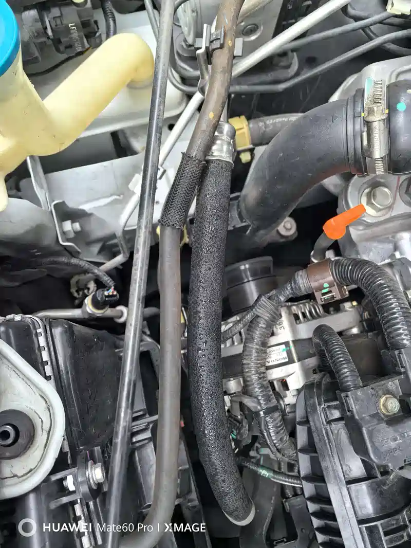

19款凌派1.0T的,空调不太凉,打开机盖看到空调的粗管表面冒水,有车友知道这是什么情况吗?

空调粗管是低压管,正常工作时温度较低,空气中的水汽遇冷凝结成水滴,就会出现冒水现象,这属于正常情况,一般无需处理。随着车辆使用,制冷剂可能会泄漏或自然损耗。当制冷剂不足时,空调制冷能力下降,粗管温度会更低,更容易结露冒水。可通过专业设备检测制冷剂压力,若压力偏低,需补充制冷剂并查找泄漏点进行修复。

粗管冒水是正常冷凝现象说明制冷剂循环正常,但空调不凉可能是制冷剂不足或者膨胀阀堵了。先测下空调压力,高压管凉但不够冰多半是缺氟,要是高低压都偏高就是冷凝器散热不行。1.0T这车空调泵小,夏天确实不太给力。

检查冷媒压力正常不,不够就加一瓶,没多少钱的,人工比材料较费多,5-10一瓶,车是用134a,车行收30一起吧

室外温度传感器坏了

之前看他们说包裹低压管可以更加冷,也不知道真假,有些车型低压管出厂就全部包裹,有些车就只是部分包裹。

会不会是发电机出问题了,比如发电机轮,皮带等等问题,导致压缩机工作不正常
