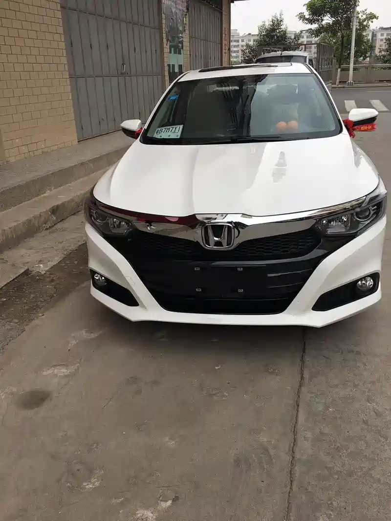

问 19款汽车怎么设置解锁亮灯?需要买什么配件? 删除 推荐精华 置顶 取消置顶 关闭回复 打开回复 推荐编辑 楼主禁言 移动帖子 重置头像 操作记录 awm2r6y 0浏览 · 2025-05-04 08:56· 发布于广东 19款怎么设置解锁亮灯,须要买什么配件 举报 打开汽车之家 阅读体验更好 相关问题 更多 问空调旋钮背光灯烧了? 0回答 问13款凌派油箱多少升 0回答 问车辆打不着火了 0回答 问应该多久换正时皮带 0回答 问本田凌派 0回答 问13款排放标准 0回答 全部回复 只看楼主 壹路順风 关禁闭 已屏蔽 如果原车没有自动大灯的功能是调不出来的。需要加装自动大灯这个功能。一般都是要更换大灯开关的。有自动大灯这个功能在锁车或者解锁的时候大灯才会自动点亮。否则的话大灯是不亮的。只能手动开启。 2025-05-04 09:08 来自广东 回复 沙发 屏蔽此人 举报 删除 取消删除 禁言 重置头像 共有条对话 > 1780蓝狐 关禁闭 已屏蔽 奥迪A3 这个解锁大灯不亮不是蛮好的,那样可以延长电瓶的使用寿命。通常解锁亮灯是对配有自动头灯功能的车才有,而且大灯开关要置于AUTO自动状态才行。如果你这个车不带自动大灯,那就必须加装光线感应器以及更换自动大灯控制开关,那个个人认为没啥必要。 2025-05-04 09:57 来自上海 回复 板凳 屏蔽此人 举报 删除 取消删除 禁言 重置头像 共有条对话 > 广州车友2055912 关禁闭 已屏蔽 解锁要亮哪个位置的灯? 2025-05-06 15:02 来自广东 回复 地板 屏蔽此人 举报 删除 取消删除 禁言 重置头像 共有条对话 > 风尘散人丶 关禁闭 已屏蔽 加自动灯光控制和光感✓ 2025-05-09 03:42 来自北京 回复 屏蔽此人 举报 删除 取消删除 禁言 重置头像 共有条对话 > EEEEukjhg 关禁闭 已屏蔽 大灯开关开着呗。。。。就自动了 2025-05-10 14:57 来自广东 回复 屏蔽此人 举报 删除 取消删除 禁言 重置头像 共有条对话 > 还想在主楼增加内容?点击续写主楼内容 登录 参与更多互动 发表回复 打开App,查看更多评论 首 页 上一页 下一页 末 页 跳 转 取 消 还想在主楼增加内容?点击续写主楼内容 登录 参与更多互动 系统故障 发表回复 图片最多上传9张 微信好友 微信朋友圈 新浪微博 QQ好友 QQ空间 取消 相关推荐 加载中
