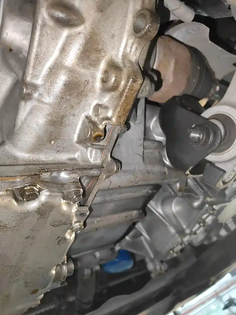

问 2019款本田凌派1.0T八万公里后,发动机曲轴后油封漏油,你也有这问题吗? 删除 推荐精华 置顶 取消置顶 关闭回复 打开回复 推荐编辑 楼主禁言 移动帖子 重置头像 操作记录 lin_1969 0浏览 · 2024-12-04 10:44· 发布于广东 2019款本田凌派1.0T,八万公里发动机曲轴后油封漏油,你们都有这种现象吗 举报 打开汽车之家 阅读体验更好 相关问题 更多 问换变速箱机油 0回答 问15年凌派火花塞? 0回答 问三缸凌派容易坏吗? 0回答 问本田凌派漆面 0回答 问凌派DA屏偶尔死机 0回答 问凌派DA屏升级改装 0回答 全部回复 只看楼主 小伟杰 关禁闭 已屏蔽 雷克萨斯IS 这款车都有这种现象出现的,但是很轻微,看照片的话,你这个目前不用做处理都可以的,这个后期严重需要把变速箱拆下来,更换一个曲轴的后油封,大概价格在6~700左右,目前这种情况是不用处理的。只要说车辆停放一两天,地上没有漏油就行。 2024-12-04 10:48 来自贵州 回复 沙发 屏蔽此人 举报 删除 取消删除 禁言 重置头像 共有条对话 > 对爱你就一个字 关禁闭 已屏蔽 凌派 我的才5万公里,暂时没出现你这个问题,看你发的照片漏油不是很严重呢,建议你暂时不用管他,不放心的话你就去4S检查下。 2024-12-04 16:42 来自广东 回复 板凳 屏蔽此人 举报 删除 取消删除 禁言 重置头像 共有条对话 > 茂名幕后煮S人 关禁闭 已屏蔽 我也是一样问题,曲后油封跟涡轮皮带一起换了,一共用了275元。 2024-12-05 09:03 来自广东 回复 地板 屏蔽此人 举报 删除 取消删除 禁言 重置头像 共有条对话 > 加菲雄仔 关禁闭 已屏蔽 凌派 不要大惊小怪。大部分油车到一定使用期限。这种情况是正常的。我上次去保养9万公里。也是这样。途虎的人忽悠我说漏油了。要大整。我跟他说年底就卖车了。不管他 2024-12-12 19:22 来自广东 回复 屏蔽此人 举报 删除 取消删除 禁言 重置头像 共有条对话 > hezengwei 关禁闭 已屏蔽 锋范经典 请问车友解决问题了吗?我上周保养也是这样,如图,这部位是变速箱吧? 2025-03-01 10:01 来自广东 回复 屏蔽此人 举报 删除 取消删除 禁言 重置头像 共有条对话 > liqiche 关禁闭 已屏蔽 1.0t的三缸机不是正时链条,是正时皮带,厂家缺陷,欺骗消费者! 2025-03-06 19:11 来自湖北 回复 屏蔽此人 举报 删除 取消删除 禁言 重置头像 共有条对话 > 司有普无损解决烧机油 关禁闭 已屏蔽 奥迪Q5 本田凌派出现烧机油问题时,车主不要着急修复。首先应针对性地检查缸壁磨损情况。若缸壁没有严重磨损,更换原厂阀是关键,其费用大约在百元左右。若缸壁存在磨损,可进行缸压测试,确保每个缸的缸压不低于7bar。更换阀后,需观察两箱油,监测机油消耗。若机油消耗依旧较为明显,应考虑是活塞环堵塞或卡滞。此时,务必采用安全方案疏通活塞环,以解决烧机油问题。切勿采用泡缸盘轴的方式,因为泡缸液的质量和腐蚀性难以确定,且盘曲轴需要精确的角度控制,机械盘轴过程中缺乏机油降温润滑,很容易导致拉缸以及腐蚀各密封件和橡胶件等风险。 2025-07-11 08:46 来自辽宁 回复 屏蔽此人 举报 删除 取消删除 禁言 重置头像 共有条对话 > 济宁车友8438445 关禁闭 已屏蔽 本田凌派出现烧机油问题,不要着急修复,先针对性检查缸壁磨损。若缸壁没有严重磨损,一定要更换原厂的阀,也就百来块。如果缸壁有磨损可以进行缸压测试,每个缸的缸压不低于7bar,同时换完阀观察两箱油看下机油消耗,如果机油消耗依旧明显考虑是活塞环堵塞或者卡滞此时务必采用安全的方案疏通活塞环解决烧机油问题 2025-11-06 14:20 来自山东 回复 屏蔽此人 举报 删除 取消删除 禁言 重置头像 共有条对话 > 现实小伙o0e 关禁闭 已屏蔽 本田凌派出现烧机油问题,不要着急修复,先针对性检查缸壁磨损。若缸壁没有严重磨损,一定要更换原厂的阀,也就百来块。如果缸壁有磨损可以进行缸压测试,每个缸的缸压不低于7bar,同时换完阀观察两箱油看下机油消耗,如果机油消耗依旧明显考虑是活塞环堵塞或者卡滞此时务必采用安全的方案疏通活塞环解决烧机油问题千万不要泡缸盘轴,毕竟泡缸液好坏有无腐蚀性不确定而且盘曲轴需要一定的角度且是机械盘轴没有机油降温润滑搞不好有拉缸和腐蚀各密封件橡胶件风险。 2025-11-11 14:42 来自吉林 回复 屏蔽此人 举报 删除 取消删除 禁言 重置头像 共有条对话 > 还想在主楼增加内容?点击续写主楼内容 登录 参与更多互动 发表回复 打开App,查看更多评论 首 页 上一页 下一页 末 页 跳 转 取 消 还想在主楼增加内容?点击续写主楼内容 登录 参与更多互动 系统故障 发表回复 图片最多上传9张 微信好友 微信朋友圈 新浪微博 QQ好友 QQ空间 取消 相关推荐 加载中
