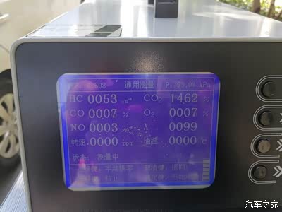

问 CVT缓慢起步顿挫 删除 推荐精华 置顶 取消置顶 关闭回复 打开回复 推荐编辑 楼主禁言 移动帖子 重置头像 操作记录 绯鱼冲击钻 0浏览 · 2024-11-07 21:25· 发布于广东 17年1.8cvt版本现在5w公里。这段时间发现起步保持1千1到1千3转之间加速时感觉,变速箱升档有点顿挫。有其他车主也感觉到吗? 举报 打开汽车之家 阅读体验更好 相关问题 更多 问正时皮带 0回答 问凌派前盖补漆 0回答 问凌派混动换挡有顿挫? 0回答 问19凌派 0回答 问凌派混动 0回答 问车辆打不着火了 0回答 全部回复 只看楼主 夜静下来SLC 关禁闭 已屏蔽 绅宝D50 可能的原因变速箱油问题:变速箱油长时间未更换可能导致润滑不足或变质,影响变速箱的正常工作。建议检查并更换变速箱油。变速箱内部磨损:长期使用后,变速箱内部的齿轮或离合器片可能出现轻微磨损,导致换挡不顺畅。需要进行专业检测和维修。电子控制单元(ECU)故障:ECU负责控制变速箱的换挡逻辑,若出现故障可能导致换挡异常。可通过诊断工具检查ECU状态。节气门积碳:节气门处的积碳可能影响油门响应,进而导致换挡顿挫。清洗节气门可改善此状况。其他机械故障:如传动轴、平衡轴等部件的问题也可能间接引起此类症状。其他车主反馈根据车质网等论坛及社交媒体上的反馈,部分车主确实反映过类似情况:有车主表示在行驶一定里程后出现类似顿挫感,经检查后发现是变速箱油需要更换。还有一些车主提到可能是由于变速箱控制模块软件问题,通过升级软件后有所改善。当然也有个别案例是由于严重的机械故障所致,这种情况相对较少但也需要警惕。解决建议及时检查保养:定期进行车辆保养,特别是更换变速箱油。诊断故障码:利用专业设备读取车辆故障码,以便准确定位问题所在。专业维修:若自行无法解决,建议前往正规4S店或专业维修店进行检查维修 2024-11-07 21:33 来自江苏 回复 沙发 屏蔽此人 举报 删除 取消删除 禁言 重置头像 共有条对话 > 激情ICELOVE 关禁闭 已屏蔽 凌派 多跑跑高速试试看 2024-11-08 08:53 来自浙江 回复 板凳 屏蔽此人 举报 删除 取消删除 禁言 重置头像 共有条对话 > 对爱你就一个字 关禁闭 已屏蔽 凌派 我的是40码上下时速会有这个问题,后来清理了节气门后这个问题就解决了。 2024-11-09 09:55 来自广东 回复 地板 屏蔽此人 举报 删除 取消删除 禁言 重置头像 共有条对话 > 灬不再犹豫灬 关禁闭 已屏蔽 凌派 积碳多了,要换正规机油,可换波箱油重学习试试 2024-11-09 14:52 来自广东 回复 屏蔽此人 举报 删除 取消删除 禁言 重置头像 共有条对话 > 合肥车友Pengswen 关禁闭 已屏蔽 风云 首先不要盲目乱修变速箱,一动费用就不低…测试发动机燃烧工况,看看混合气实际状态,通过数据分析诊断是否存在燃烧状态不好引起的失火顿挫闯动症状。可以把测试数据发给我帮你看看(如下图)… 2024-11-10 22:57 来自安徽 回复 屏蔽此人 举报 删除 取消删除 禁言 重置头像 共有条对话 > MHZai 关禁闭 已屏蔽 升个锤子档,CVT有档位的吗? 2024-11-11 01:19 来自广东 回复 屏蔽此人 举报 删除 取消删除 禁言 重置头像 共有条对话 > 还想在主楼增加内容?点击续写主楼内容 登录 参与更多互动 发表回复 打开App,查看更多评论 首 页 上一页 下一页 末 页 跳 转 取 消 还想在主楼增加内容?点击续写主楼内容 登录 参与更多互动 系统故障 发表回复 图片最多上传9张 微信好友 微信朋友圈 新浪微博 QQ好友 QQ空间 取消 相关推荐 加载中
