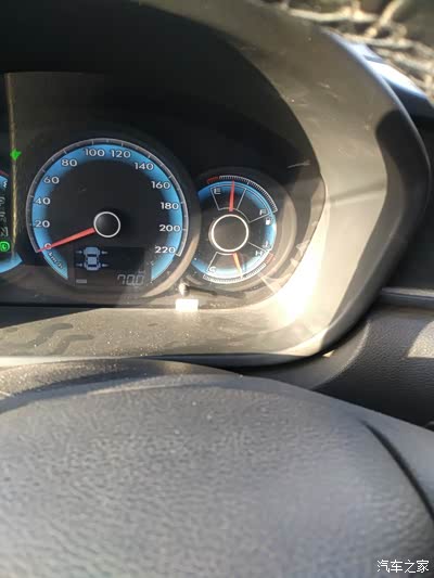

我的1.8温升最高时略微超过中线,也想学大家换个节温器。谢谢了

谢谢热心解答!我图片中的节温器与你是否一样?能不能传授一下换节温器的方法?谢谢!

长期在一小上下波动,如果中线是100度的话,我的车最高可达101度,刚买来在中线以下好几格,现在这样的状态开了估计两万公里有了,不知道有没有对发动机造成伤害?

没到红区不去管它

你这个水温正常啊。我的也在这个位置。也是1.8的。你开空调水温就降到中线以下了。不用换节温器。你应该是15款的。换没换过防冻液?

如果几年没换过防冻液那么就换防冻液吧。节温器没问题。

最高时略微超中线一点点,低时略微下中线一点点,波动不大,难道这样真的正常吗?我记得新车时下中线好几格的

防冻液原厂的刚换过,仍然一个样。

不知道换了的是不是就一定下来好多,反正我开了6年了啊个针就一直在啊位置徘徊,就是热天开空调风扇一哈又转一哈又转,说的是开空调的问题只有一个风扇,也有人说就是节温器的问题,不知道换了的怎么样了?
