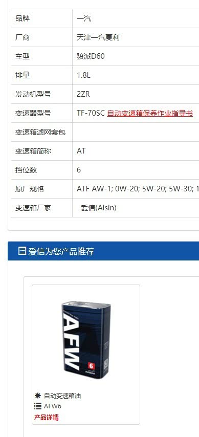

劳驾咨询一下,一汽骏派D60的1.8L尊贵版6AT的车子。这个6AT的变速箱是爱信的,说明书上标注它的变速箱油是免维护的,现在车子已经开了6年7万公里了,是否需要更换变速葙油?谢谢!另外,这款爱信6AT变速箱的滤网是哪种型号的呢?

时间太长了,可以考虑重力换变速箱油,4升足够了。变速箱滤网是不可拆换的。

我以前问过4s店。开几年都没事。到十万以后再换油就行。

这个肯定要换的,建议6-8万公里换一下
