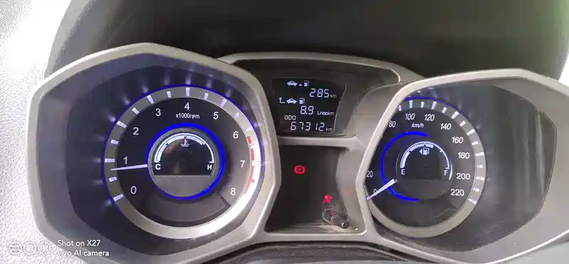

问 瑞风s3开空调水温高什么原因? 删除 推荐精华 置顶 取消置顶 关闭回复 打开回复 推荐编辑 楼主禁言 移动帖子 重置头像 操作记录 强胖子 0浏览 · 2021-06-10 21:35 这几天在工地上班 , 有五公里山路上坡,全程一档二档爬 开着空调跑到一半水温就高,想问问各位车友有什么好的解决办法 举报 打开汽车之家 阅读体验更好 相关问题 更多 问灯光指示灯不亮 0回答 问十年了目前6万公里 0回答 问行车中车门锁自己会开 0回答 问15年s3自动挡 0回答 问瑞风S3进气真空管 0回答 问s3前挡风裂了 0回答 全部回复 只看楼主 心疼我的年终奖 关禁闭 已屏蔽 桑塔纳 水温高实际上有很多原因,第一检查一下冷却液液位是否过低,第2检查一下蒸发箱是不是故障了,最后检查一下节温器,看一下是不是有故障。 2021-06-10 21:39 回复 沙发 屏蔽此人 举报 删除 取消删除 禁言 重置头像 共有条对话 > 不爱不爱么么哒 关禁闭 已屏蔽 宏光MINIEV 我15年1月份提的车,今年5月份节温器坏了导致行驶路上出现高温,后来在淘宝上买一个换上就行了,完美解决 2021-06-19 11:17 回复 板凳 屏蔽此人 举报 删除 取消删除 禁言 重置头像 共有条对话 > 还想在主楼增加内容?点击续写主楼内容 登录 参与更多互动 发表回复 打开App,查看更多评论 首 页 上一页 下一页 末 页 跳 转 取 消 还想在主楼增加内容?点击续写主楼内容 登录 参与更多互动 系统故障 发表回复 图片最多上传9张 微信好友 微信朋友圈 新浪微博 QQ好友 QQ空间 取消 相关推荐 加载中
