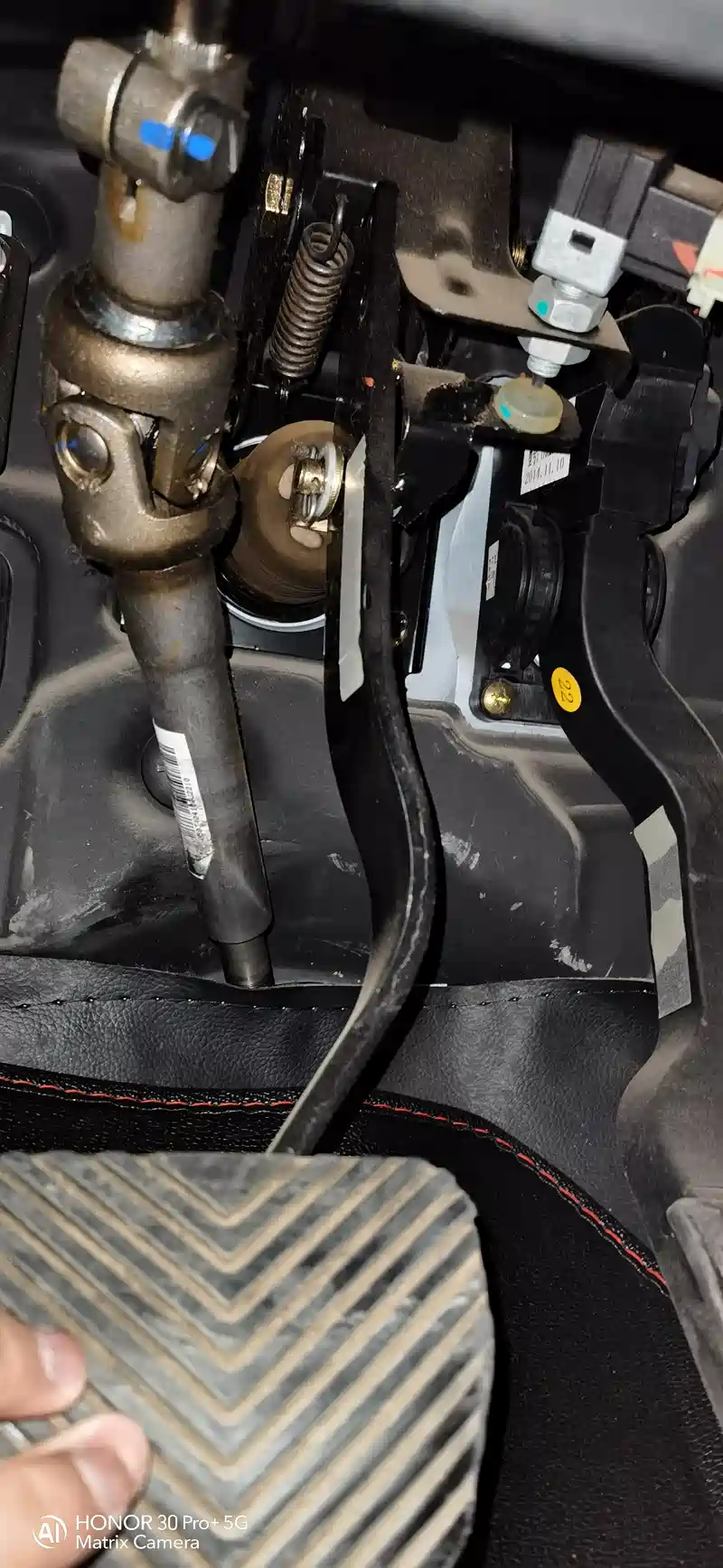

问 快速路行驶途中,油门踏板失效 删除 推荐精华 置顶 取消置顶 关闭回复 打开回复 推荐编辑 楼主禁言 移动帖子 重置头像 操作记录 Ma_GuoDong 0浏览 · 2021-04-18 08:24 如题,昨天在快速路上跑着油门踏板突然失效,松开再踩还是没用,但是踩下刹车再去踩油门就没事了,一路上40公里循环了有10多次,大家有遇到过吗?会不会是刹车开关或者刹车弹簧引起的? 举报 打开汽车之家 阅读体验更好 相关问题 更多 问小三的老车主进 0回答 问瑞风S3进气真空管 0回答 问变速箱问题 0回答 问十年了目前6万公里 0回答 问11年的江淮瑞风s3 0回答 问江湖道友支援我! 0回答 全部回复 只看楼主 飞驰在峡谷 关禁闭 已屏蔽 博越 踏板是机械零件,如果坏了就会有异响,或着归位弹簧坏了,油门踩下去,降不下来!一般情况下是不会坏的,极少,好像到现在还没听说过谁的车电子油门踏板坏了 一般电子油门踏板里面有两个信号电路,一个坏了还有另外一个备用,不会两个一起坏的 油 2021-04-18 08:29 回复 沙发 屏蔽此人 举报 删除 取消删除 禁言 重置头像 共有条对话 > 中山车友2148865 关禁闭 已屏蔽 瑞风M2 可能是刹车开关坏了。所以油门限制输出 2021-04-19 16:22 回复 板凳 屏蔽此人 举报 删除 取消删除 禁言 重置头像 共有条对话 > 秋水横刀 关禁闭 已屏蔽 瑞风S3 最好去修理厂用解码器读一下,或许就知道哪里有问题了,依据故障码去解决。读不出故障码,那就换汽油滤清器。 2021-04-22 00:42 回复 地板 屏蔽此人 举报 删除 取消删除 禁言 重置头像 共有条对话 > 大宝玉哥 关禁闭 已屏蔽 油泵线快断了 2021-04-30 15:50 回复 屏蔽此人 举报 删除 取消删除 禁言 重置头像 共有条对话 > 手贱了 关禁闭 已屏蔽 看我以前贴或许有帮助 2021-04-30 17:00 回复 屏蔽此人 举报 删除 取消删除 禁言 重置头像 共有条对话 > 152999 关禁闭 已屏蔽 瑞风S3 更换汽油泵即可! 2021-04-30 17:17 回复 屏蔽此人 举报 删除 取消删除 禁言 重置头像 共有条对话 > lq7435 关禁闭 已屏蔽 瑞风S3 我的也出现过,4S店说是更换CVT变速箱油的原因。 2022-03-12 18:05 回复 屏蔽此人 举报 删除 取消删除 禁言 重置头像 共有条对话 > 在离开时遗忘 关禁闭 已屏蔽 瑞风S3 电子油门,换个就好了 2022-03-13 01:30 回复 屏蔽此人 举报 删除 取消删除 禁言 重置头像 共有条对话 > 还想在主楼增加内容?点击续写主楼内容 登录 参与更多互动 发表回复 打开App,查看更多评论 首 页 上一页 下一页 末 页 跳 转 取 消 还想在主楼增加内容?点击续写主楼内容 登录 参与更多互动 系统故障 发表回复 图片最多上传9张 微信好友 微信朋友圈 新浪微博 QQ好友 QQ空间 取消 相关推荐 加载中
