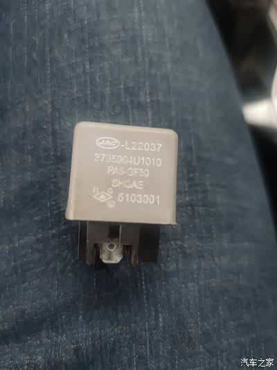

咆哮的小白 楼主 关禁闭 已屏蔽
已经自己完美解决,
是在驾驶室 右腿上面这里,把这个塑料挡板拆下来,就能看到固定在铁架上的一个继电器
就是这个,自己买一个25元,搞定
2021-06-03 17:07 回复
童话010 关禁闭 已屏蔽
咆哮的小白 2021/06/03 17:07:52 发表在 16楼
已经自己完美解决,  是在驾驶室 右腿上面这里,把这个塑料挡板拆下来,就能看到固定在铁架上的一个继电器  就是这个,自己买一个25元,搞定
谢谢
